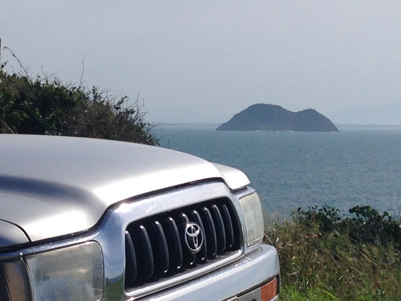

    Eu devolvia. Água no radiador baixando? Isso é um absurdo! Depois que arrumei meu carro faz quase 2 anos e a água não baixa 1 ml. Se você viu sinal de fumaça branca e a água está baixando, a água tá indo pro motor.

    É oque vou observar... se baixa ou não. o mecanico da toyomundi não viu fumaça alguma... falou que a agua baixando poderia ser o radiador mesmo, se estiver baixando... vimos que estava um pouco baixa, completamos e agora é observar.
    vlw

    Aí vai... será que vai?...

    Linda viatura! Essa tem cara de que aguenta desaforo. Vá observando o nível da água nas manha e postando por aqui!
    abs!

    Pessoal, andei observando a agua e por enquanto não desceu nada... vou continuar pq pode estar descendo tão devagar que não percebo de um dia pro outro...
    tenho observado tb que ela fuma um pouco sim. de fumaça branca quando puxo a aceleração. acho que um motor a diesel em seu perfeito estado não fuma nada correto? embora eu tenha um volvo pequeno de embarcação que sempre fumou branco e os mecânicos sempre elogiaram muito meu "reloginho suiço" como eles mesmos definem.
    Boa parte do barulho interno era por conta das ferramentas soltas atras do banco, e da portinha do tanque que perdeu os batentes de borracha. Comprei uma lanterna led a pilha que colei no teto proximo ao espelho oque resolveu a falta de luz na frente, pratico e barato...
    é isso, vou postando as futuras observações!!

    Sou fã da volvo... meu motor tem 40 anos é ta um espetáculo!!! um reloginho suiço hehehe... mas fazer um motor de 10 hp é mole pra quem faz turbina... o impressionante é que os volvos antigos são melhores que os atuais... esse meu sempre soltou fumaça branca, no carro oque mais pode causar isso além de passar agua? bomba?
