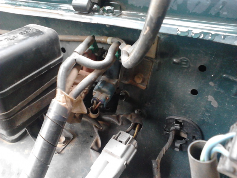

    Uma das valvulas está com problema. Enquanto uma puxa a outra fica sem açao e vice-versa. Coloque um fio positivo e um negativo nas valvulas e veja qual nao aparece um "clic". A que nao aparecer é a que está com defeito. Nao precisa desmontar o diferencial. Somente substitua a valvula, se é ela que está com defeito.

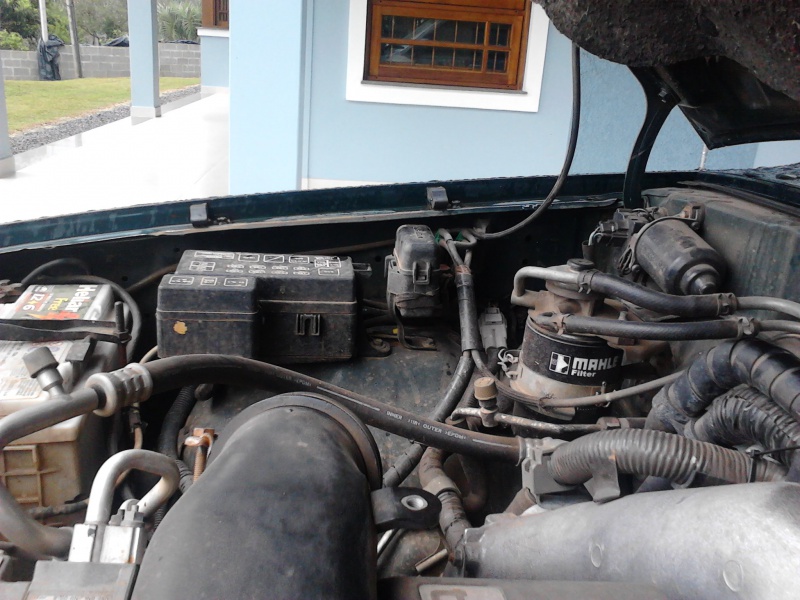

    Na minha as solenoides ficam no cofre do motor, junto ao pára-lama direito.

    Tem um sensor (tipo "cebolinha") que controla estas solenoides que fica nas porção inferior e dianteira do motor. Por baixo consegue-se ter acesso. Não sei em que posição essas válvulas trancam, mas por via das dúvidas, verifica se o plug está bem fixado ou com oxidação ou ainda se não tem fios rompidos.
