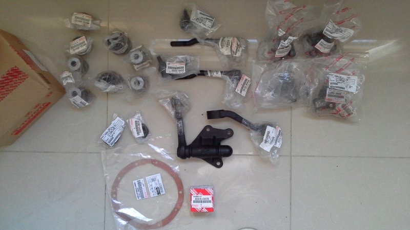

    Eu troquei os dois braços e terminais de direção, os quatro pivos, todas buchas das bandejas e buchas da barra panhard (todas últimas peças originais toyota, parte comprada em SP, parte na América/Ponta Porã). Fora isso troquei os quatro amortecedores (4 Bilstein 4600) e foi colocado bloqueio no eixo traseiro (Spartan Locker - -peguei a ideia do colega forista r0d).
    Pelo serviço ele cobrou R$ 900,00 (mão de obra dele), fora isso paguei para "terceiros": o embuchamento das bandejas, alinhamento, balanceamento, caster e cambagem.
    O carro ficou com ele 10 dias, mas no meio tivemos um feriado e um dia de jogo do Brasil, sem essas excepcionalidades, seria uma semana.
    Na minha opinião foi justo o preço. Algum tempo atrás um mecânico de confiança, mas que só trabalha com carros pequenos, havia cobrado R$ 1.200 para serviço semelhante. Essa é minha experiência com ele, sem problema algum.

    Só vou colocar uma foto das peças antes da instalação.
