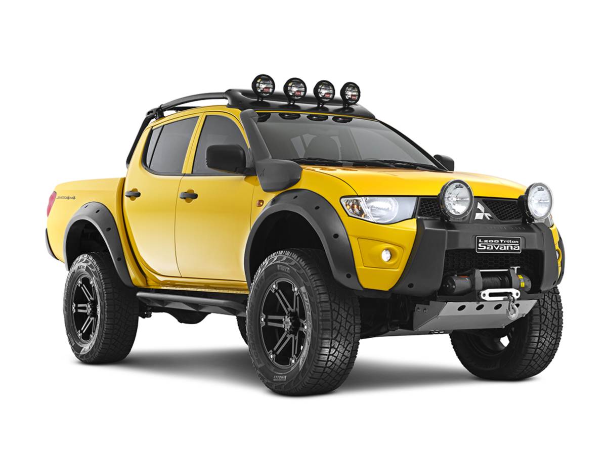

    oi amigos 4x4,eu tenho uma s-10 4x4 CD EXECUTIVE 2011 completa e quero deixar uma dica aqui. eu andei pesquisando os sistemas de body lift e suspension lift. e depois de muitas duvidas e de indecisões sobre que tamanho comprar e com quem comprar e qual empresa seria o kit mais seguro, encontrei esse que me tranquilizou(comprei o kit de 4"). o nome dele é sandro, sua empresa é do sul e seu site é esse:1 43 Adams Lifts & Body Lifts .. sua empresa se chama adams body lifts. só pra voce ter uma ideia, de todos os amigos que pesquisei , todos foram unanimes em uma coisa: essa é a melhor empresa de body lift da america latina(opinião dos meus amigos). uma coisa que me tranquilizou foi isso: o adams body lift, foi o escolhido pela autoduo( 22 AutoDuo | 4 Rodas. Uma Só Paixão a ) para fornecer os kits de BODY LIFT, a essas transformações da l-200 feitas pela autodue (criaram o modelo ADX de varios tamanhos-de 1" até 8"), e isso com aprovação da mitsubishi. olha a foto de uma savana ADX ai:
