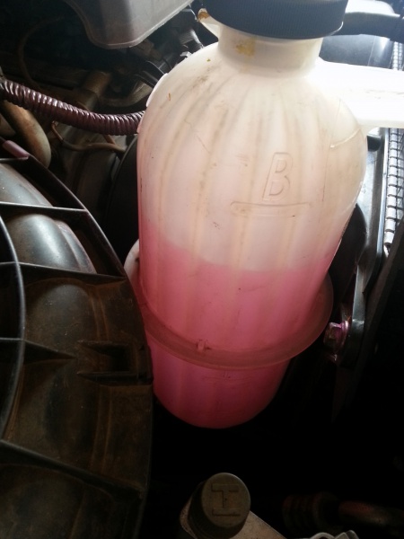

    Amigo não sei, pois so deixei o carro de manhã e busquei no periodo da tarde, mais hoje fui de casa para o trabalho 10km, e chegando no trabalho resolvi olhar pra minha surpresa olha onde esta o nivel da água, vou enviar uma foto....
    HILUX SRV AUT D4D 09/10 Saindo Liquido Tampa Radiador-radiador-hilux-raphael.jpg
    Pra mim não ta normal, quando esta frio de manhã esta um pouco abaixo disso... eu não sei mais o que fazer ou levar novamente na oficina... ja to pensando ate em vender pq nao to aguentando mais isso.. sem paciência total :/
    OBS: ISSO NA OFICINA O PESSOAL FEZ TESTE NO CABEÇOTE E DISSE QUE NAO TINHA NDA, SOMENTE A JUNTA QUE FOI TROCADA... FOI TROCADO TBM BOMBA DÁGUA, VALVULA TERMOSTÁTICA, TAMPA RADIADOR... não sei nem mais o que trocar

    Mais uma oficina fazendo m... Como disse, não acredito que a junta queime sem danificar o cabeçote...
    2x
    Concordo plenamente.

    Vou levar la novamente, senão resolver dessa vez vou ter que arrumar alguma... alguem conhece uma de confiança em Goiania?
  • #22
    17/08/2009
    Rio/RJ
    3,833
    Citação Postado originalmente por ph43lz1n Ver Post
    Leve na CCS, pelo menos terá o diagnóstico correto! Vai com calma que vai dar tudo,certo! Um forte abraço.
