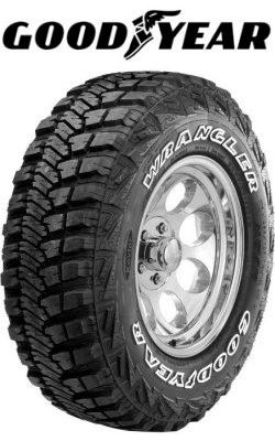

Rodrigo, vi todo o seu tópico que é muito organizado e didático. Parabéns pelo trabalho da viatura e pelo forma clara que postou. Venho colocar algumas coisas. Tenho uma SW4 2001, que é meu único veículo, é para uso urbano diário e em viagens frequentes ao Rio (200 Km de distância), o outro veículo que temos é para uso da minha esposa (somente urbanos), e gosto de usar a SW4 para viagens por me sentir mais seguro no caso de algum acidente ocorrer, por ser maior, com ABS e AIR Bag, portanto, não utilizamos o veículo da minha esposa (um Meriva) em viagens. Mas, quero fazer algumas trilhas leves e médias, e para isto, penso (ainda não decidi, por isto estou te consultando) em algumas modificações, Visando, levantar um pouquinho, e melhorar a performance em trilhas de lama, areia, sem perder muito em segurança e conforto na estrada e cidade. Claro que quando melhoramos o offroad, normalmente pioramos o onroad, por isto preciso de um conjunto equilibrado, bom de asfalto e um pouco melhor de lama-areia. São estas mas modificações que penso:
1) Colocar um pneu (265/75/16 equivalente a 31.6") um pouquinho maior que o original (265/70/16 equivalente a 30.6") BF Mud, pois, dizem que melhorou muito o ruido no asfalto, e parece que não perde muito a eficiência no asfalto, por isto não pretendo utilizar allterrain. Escolhi esta medida, pois, pelo que li e observei no veículo, e a maior medida possível sem ter que usar espaçador ou ter que usar roda com offset mais pra fora. Fiz estas opções pra tentar ter maior vida útil do conjunto roda-rolamento-direção hidráulica, evitando aumentar muito o peso e esforço do conjunto;
2) Colocar as molas do Dr. Guilherme (aqui do do 4x4) pra dar uma levantadinha, principalmente na traseira, provavelmente a minha tem molas originais, e sede um pouco com carga, portanto, pra ficar com a traseira um pouquinho mais firme, e aumentar o ângulo de saída;
3) Já troquei o amortecedor dianteiro logo que comprei o veículo no final de 2013. Coloquei originais Toyota, hoje, não colocaria, mas agora já foi... e não foi Barato +-R$850,00.
4)Penso também num conjunto de bloqueio. Não sei se colocaria nos dois eixos? Neste item preciso de uma ajudinha sua... Vc colocou somente bloqueio traseiro na sua, porquê? Considerando o uso do meu veículo, o que vc acha? Porque eles fazem barulho quando rodamos no asfalto, curva? Eles mudam a vida útil do diferencial-eixo? Quanto custa um bloqueio pro meu veículo? Tem algum link pra bloqueio que sirva no meu veículo? Porque vc usou a roda livre? Que eu saiba, bloqueio é pra evitar que a força seja transferida para a roda que está livre (quando o veículo está atolado), transferindo o esforço pra todas as rodas do eixo, ajudando a desatolar. E a roda livre que vc instalou, serve pra quê?
Se vc fizer alguma sugestão, que são bem vindas, peço a gentileza de colocar link de onde conseguir as peças, valor etc. Na minha cidade tenho bom mecânico.
