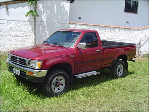

    Se vc quer um custo de manutenção mais baixo e não liga muito para mudanças de visual (mesmo porque o japones muda pouco) o motor da 2.8 é o ideal, porem precisa de um turbo para ganhar um folego.
    Em termos de robustez ambas são show, não se assuste com o ano, pois essas viaturas duram muito e uma 93 bem conservada vai ter a aparencia de uma 97.
    A viatura é ideal para o que vc quer, tive uma e cumpriu muito bem a função
    Miniaturas de Anexos Miniaturas de Anexos Hilux 2.8 ou 3.0 CS-dsc00124_183.jpg   Hilux 2.8 ou 3.0 CS-dsc00121_239.jpg
