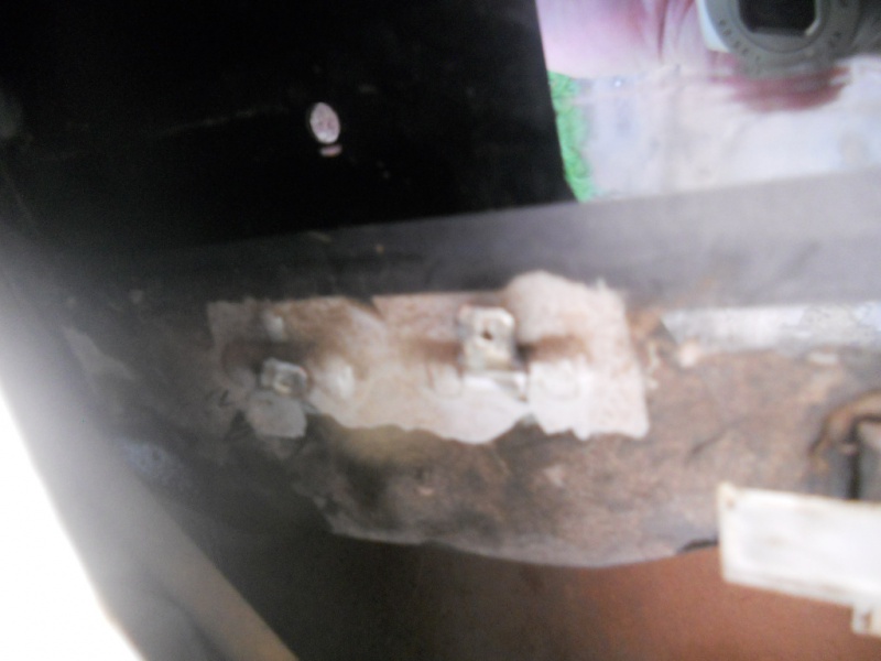

    Abaixo as fotos dos terminais do vidro, que estão emendados por solda.
    Será que separando só fisicamente, tipo passar um estilete e arrancar parte do material é suficiente? Mas tenho medo de estragar a trilha, se bem que acho que não há problema....
    O melhor é claro seria tirar o vidro, tirar toda aquela solda e soldar de novo de maneira caprichada, mas não sei se tenho coragem......por que o espaço pra trabalhar é muito ruim.

    27/07/2010
    porto alegre/RS
    938
    Agradecimentos: 14
    Citação Postado originalmente por Pridi Ver Post
    O jeito é raspar mesmo o excesso e abrir 'uma valeta' entre os dois conectores. Talvez arranhe um pouco o vidro, mas aquela parte ali fica escondida mesmo, então tudo certo. Quanto às trilhas, o que importa que tenha uma ponta da trilha ligada em cada um dos conectores pra resistência funcionar.
    O serviço é chato mesmo, hoje o vendedor postou minha cola que comprei, vamos aguardar...
