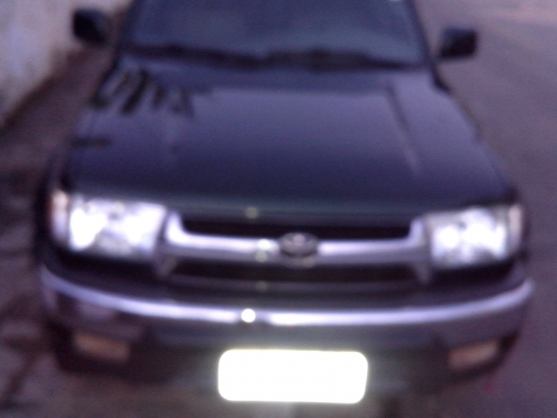

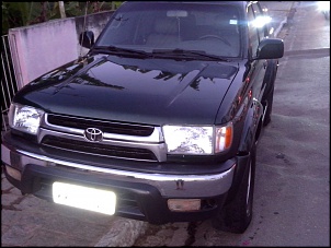

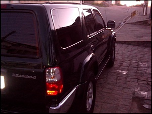

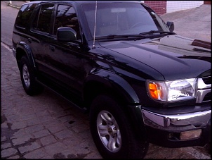

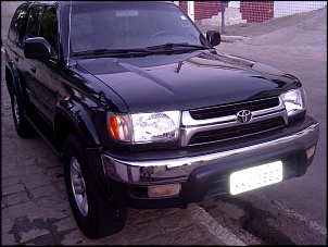

    Eu seguiria a recomendação de Dr. Guilherme comprei uma muito boa 2001 3.0 td 1kzte por 35.000. So gastei com revisões de praxe. Boa sorte.
    Miniaturas de Anexos Miniaturas de Anexos -img_20131101_173322.jpg   -img_20131101_173340.jpg   -img_20131101_173411.jpg   -img_20131101_173428.jpg   -img_20131101_173540.jpg
