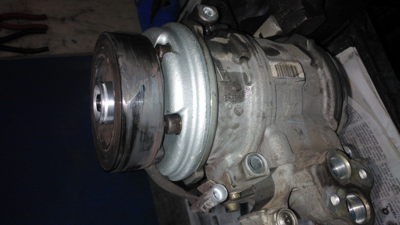

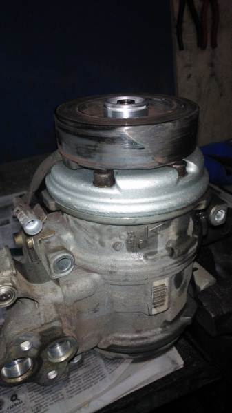

    Jonnhy, no meu a polia desgastou a cabeça (ui!).
    Foi desmontado e trocada a peça.
    Remontado, com nova carga de gás e, tudo certo!
    As fotos indicam o desgaste da polia e a "cabeça" nova.
    Qual o tipo de problema no seu?
