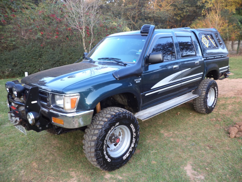

    Boas pessoal....
    Abaixo algumas fotos da minha hilux....coloquei um calço na dianteira...ja que a minha é feixes de molas e amortecedores da gran cherokee....na traseira jumelos maiores e arqueamento dos feixes...ja que na traseira eles não sofrem tanto com peso....com amortecedores do troller.
    Estamos ai pessoal...
    Anexo 442274

    cara parabens muito bonita sua vtr, deve passar facil nos obstaculos na trilha ne
