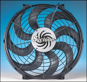

    Reavivando este tópico, alguem conhe a ventoinha da GM ZAFIRA???
    Parece que é bem finihna!
    Segue foto da Flex-a-lite, que usei enquanto durou...

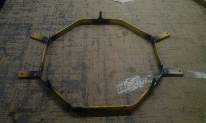

    reabrindo o topico
    minha hilux instalei ventoinha elétrica do peugeot de 16"
    válvula termostática de 75°C
    cebolão 76°C/86°C
    resultado primeiro acionamento da ventoinha com 82°C depois sempre liga com 80°C e desliga com 77°C
    Td verificado com manômetro digital da racetronix
    Resultado ganho de potencia por eliminar quase 3 kilos da polia viscosa
    Diminuiu barulho do motor dentro do carro
    E economia de diesel
    fotos do suporte da ventoinha e do manômetro
    -img-20170111-wa0051.jpg-img-20170111-wa0053.jpg-img-20170111-wa0055.jpg-img-20170119-wa0029.jpg-img-20170119-wa0033.jpg-img-20170122-wa0030.jpg

    uma boa pergunta pq ele aciona com 80°C pode ter duas coisas manômetro não é 100% ou cebolão não é 100%
    quanto a valvula eu optei por uma de 75°C assim tenho uma boa margem de segurança sendo que a original do carro é 88°C e meu carro é turbo acaba trabalhando muito mais quente que o normal
    o cebolão esta instalado na parte de baixo do radiador do lado direito, quando mandei varetar o radiador ja pedi para instalar uma porca para instalação do cebolão...
    porem se fosse apenas para instalar ventoinha hj sem desmontar radiador instalaria um adaptador de cebolão do tempra na mangueira inferior do radiador
