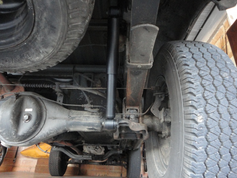

    Boa noite Herick, Agroboy, Elias e demais do fórum.
    Ontem consegui concluir a troca dos amortecedores traseiros. Trabalho de +/- 15 minutos para cada lado. Quem tem prática deve fazer em 5 minutos.
    O resultado foi bom, melhorou muito a estabilidade da VTR e realmente os amortecedores antigos estavam invertidos.
    Agroboy eu estava com os mesmos sintomas na minha SR5, foi feito ajuste nas barras de torção para a altura original e substituição dos 4 amortecedores, o que tornou a suspensão mais firme.
    Não estou conseguindo postar as fotos, vou tentar amanhã com outra mk, Um abraço Edu:
    Miniaturas de Anexos Miniaturas de Anexos Hilux SR5 Amortecedores-dsc00077.jpg

    Bom dia Pessoal, seguem algumas fotos:
    Diferença de tamanho dos originais
    Miniaturas de Anexos Miniaturas de Anexos Hilux SR5 Amortecedores-dsc00095.jpg

    Boa tarde pessoal,
    A título de curiosidade, voces sabem o motivo ou a razão do projeto da suspensão traseira de algumas camionetes e também da Hilux ter os amortecedores invertidos?
    No caso da Hilux o direito é ancorado atrás do eixo e o esquerdo à frente.
    Existe alguma literatura sobre esta configuração? Quais os benefícios?
    Um abraço,
    Edu

    Usuário Avatar de Freitag
    15/02/2013
    Rio de Janeiro - Taquara/RJ
    845
    Prezado Edu 4x4, não existe nenhum benefício acerca desta montagem. Em verdade tanto faz para o amortecedor trabalhar de uma forma ou outra. No caso em tela, das nossas HILUX, pode observar que não tem como montar o do lado direito com a mesma configuração do lado esquerdo, visto que o escapamento não deixa, não teria como fixar o amortecedor, pois o mesmo iria de encontro com o escape. Então a única opção que a TOY encontrou foi inverter no ponto de ancoragem, o que nada tras de benefício ou prejuízo. []s
