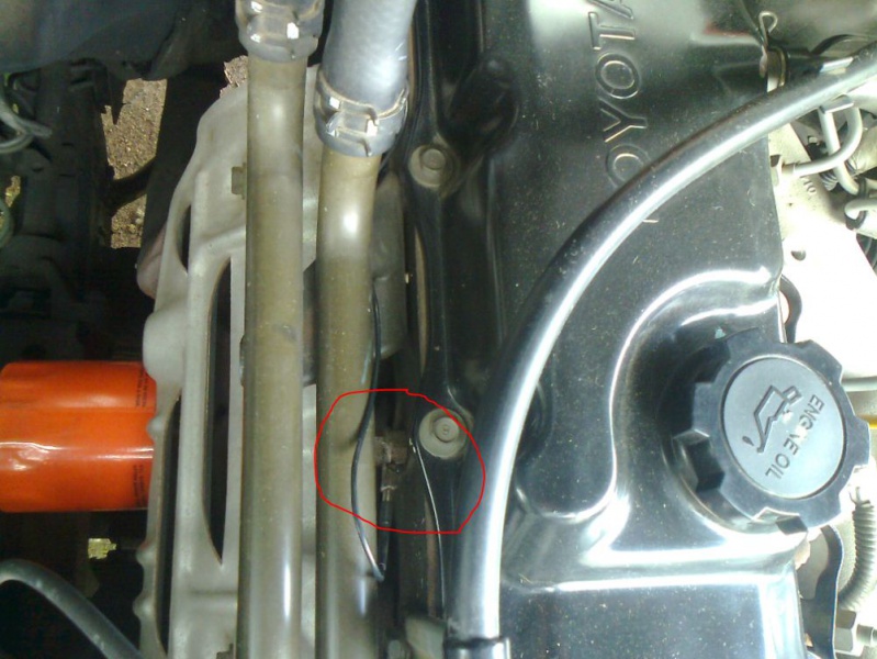

    Estou querendo instalar um medidor extra de temperatura e andei olhando no site da racetronix. É necessario comprar tambem o sensor deles, correto?
    - Que rosca ele vem, tem a medida da hilux 2.8?
    - Facil de instalar?
    - Onde voces instalaram o sensor?
    Obrigado

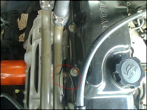

    Olá André,
    Instalei em um furo existente no cabeçote próximo do escapamento.
    O furo já possui rosca, que se não me engano é M5 ou M8.
    Um abraço,
    Edu

    Eduardo!
    Obrigado pela dica (bem ilustrada por sinal). Vou ver se instalo ali.
    E que motor bem zerado o teu! o meu depois que meteram algum produto começou a atacar tudo por ali..
    abraços
    andre

    Eu ja coloquei o sensor naquela carcaça onde fica a valvula termostatica, ao lado do sensor original. Já tem ressalto no local pra furar e fazer a rosca q é M10x1 se não me falha a memoria.

    André
    Pelo que entendi o teu sensor é diferente do que o Edu tá usando. O do Edu, assim como o meu, faz a leitura da temperatura do metal (cabeçote ou bloco, por exemplo), enquanto o teu faz a leitura da temperatura da água.
    Se for isso, o local de instalação é diferente.
