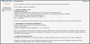

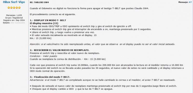

    Veja as instruções clicando na figura anexa (em espanhol)...

    Vejo alguém , o DELFIM colocar o modo de apagar a luz T-BELT sem ter que retirar o painel , mas a maioria das pessoas aqui tem feito da maneira mais difícil que é retirar o painel e mudar a posição de um parafuso que tem lá atras , mas se deu para entender bem esta forma que as CCS devem fazer , manda ver , pq retirar o painel ninguém merece .

    Olá Guilherme!
    O procedimento que o exímio Delfim postou vale para as SW4 com painel digital (veja as dicas sobre as indicações ODO etc.).
    Nas versões 97 e 98, infelizmente, para dar o "reset" la luz do T-BELT deve se desmontar o painel sim...
