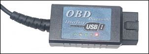

    Tenho exatamente esse scanner abaixo e na Hilux 3.0 2013 (1KD-FTV) não funcionou.
    Tentei com diversos softwares e protocolos e nada...

    Pelo que li os motores D4D funcionam com protocolo KWP2000
    Então acho que esse link resolve
    http://www.dx.com/p/yd182-usb-vci-j2534-module-16-pin-obd2-car-diagnostic-cable-for-toyota-white-200cm-183191#.U7MabvldXy0
    abs

    Eu li que é um tal de Multiplex-OBD (M-OBD) e que não é compatível com nenhum scanner genérico.
    Eu li nesse site
    NewHilux.net ? Index page
