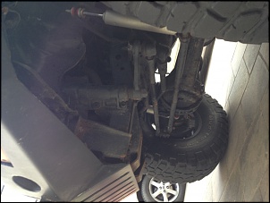

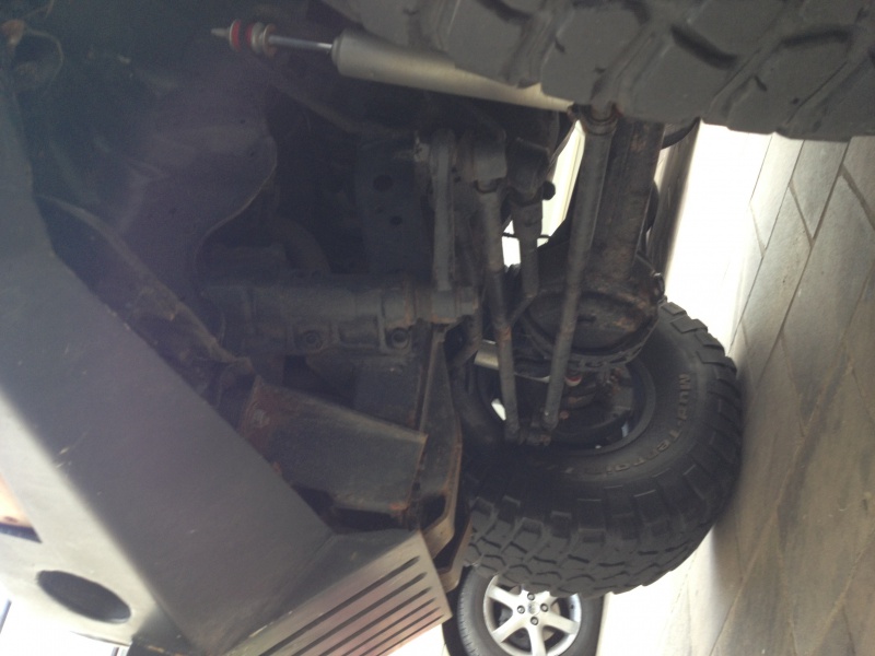

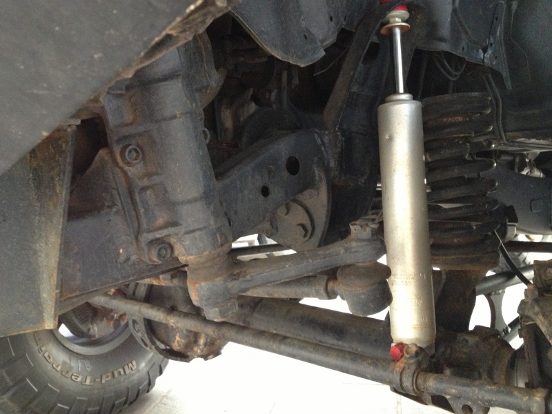

    Fiz a troca do setor original, com barra longitudinal pelo da pajero antiga (até 1999 se não me engano) com barra transversal que tem uma furação que facilita a fixação no chassis. Ai usei terminais da MB608 que são muito fortes, mas pode usar os da Band tbm. To rodando com Pneu 35" a mais de ano e fazendo um pouco de trilha e tá nada de folga ou desgaste ainda.

    Citação Postado originalmente por Mathias Ver Post
    Lucas, da para vc tirar umas fotos para melhor exemplificar a adaptação? grato
    Da uma olhada. Qqr coisa eu faço mais algumas

    Mathias, as fotos ficaram viradas pois fiz e postei direto do celular. Mas da pra entender.
    Aquela barra "torta" que passa perto do diferencial é a panhard. Tu deve ter reparado que eu fiz a suspensão com mola espiral e braços como a do Troller. Por isso tive q trocar o sistema do setor. A suspensão ficou bem mais macia e com o sistema original ela oscilava e virava sozinha. E esse sistema novo tem q ter barra estabilizadora. Mas foi um investimento que valeu a pena, ficou um carro pra andar. E com os rancho 9000 então, espetacular. Indico.
