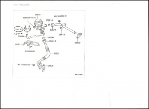

    Valvula Reguladora da Hilux SW 92 3.0 Gasolina, a minha quebrou e não estou encontrando nova ou usada, se alguem tiver alguma informação agradeço. Abraços

    É a peça circulada na figura?

    Realmente é complicado conseguir algumas peças, a peças que eu preciso é a que está ao lado do número circulado , este número é o codigo da peça fornecido pela Toyota ( 25870 6510 ), a peças não é a bomba de vacuo, é uma valvula.
    Nas concessionarias não encontrei em estoque, e nem no estoque da Toyota (Fabrica).
    Entrei em farios sites para encontrar Hilux SW deste modelo desmanchando ou em peças, sem sucesso.
    Com referencia a uma peça para substituir, estou tentando ainda não achei nada.
    Se alguem tiver mais alguma informação agradeço.

    vagner de Oliveira,
    Acredito, pelo número da peça, que se trata de uma válvula moduladora do EGR:

    atsf bom dia, obrigado pela dica já localizei a peça no site , vou ver se acho algum carro toyota camry tercel ou corola celica 6 cilindros gasolina para ver se a peças é a mesma ( tem varios em SP desmontando ).Caso não encontre você já comprou atraves deste site?
    Obs. o motor não falha, gasta mais combustivel.

    Essa peça faz parte do sistema EGR (recirculação de gases do motor) e visa reduzir a emissão de poluentes.
    Acredito que o único local onde você encontrará ela será uma usada do eBay.
    Porém o sistema EGR é opcional e você pode remove-lo completamente. Essa é uma receita popular entre os americanos, pois reduz a complexibilidade do motor e simplifica as linhas de vácuo.
    Você vai basicamente precisar remover as peças do sistemas EGR, fabricar duas placas para tampar o coletor e o bloco (um torneiro consegue fazer), eliminar as linhas de vacuo relacionadas e colocar um resistor de 10k no conector do sensor de temperatura do EGR. Se você não colocar esse resistor a injeção vai acusar erro e o consumo do carro vai aumentar muito.
