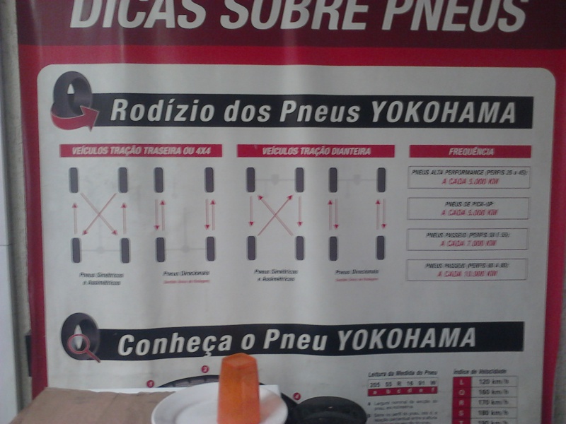

    ae galera tirei essa foto mo dia q fui fazer balanceamento da p tirar aRodizio de Pneus !!!-img00171.jpgs duvida rs
