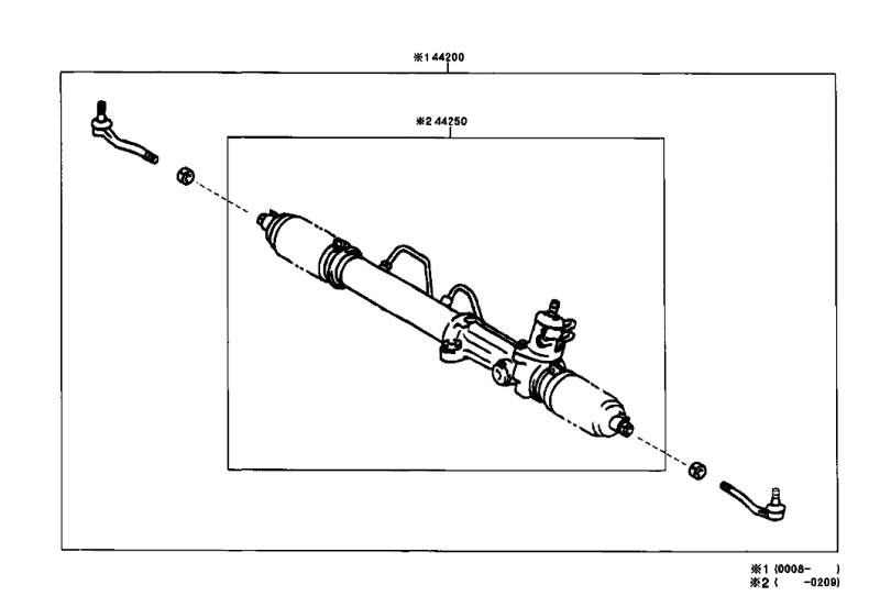

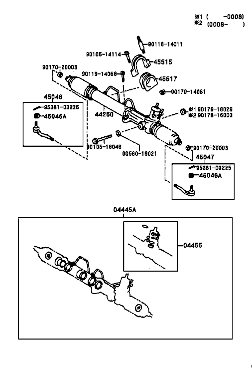

    Bruno,
    Se a V6 for uma SW4 também, é a mesma. Se quiseres, verifica aqui: http://www.toyodiy.com/
    Código caixa
    44250‑35040 (11/1995 - 07/1997)
    44250‑35041 (08/1997 - 06/2000)

    Quais os itens que vieram no kit ? a minha está com a rosca espanada, da peça 44022‑35031 Alojamento das valvulas de controle. Uma caixa nova (original) na America, está por R$4.000,00. Acho que o melhor ($$)é pedir um reparo + essa peça, na America.
