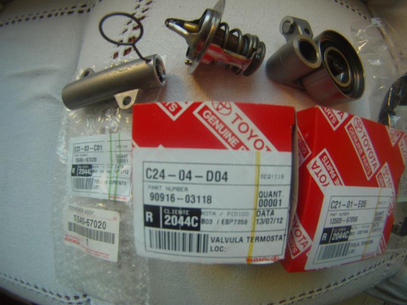

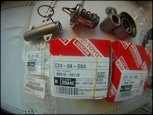

    Nas SW4 98 a temperatura de abertura da termostática é de 82*.
    Desconheço em relação aos outros anos.
    Quem utiliza a de 88* poderia substituir por esta, diminuindo o risco de acidentes.
    Creio que tenham o formato e tamanho idênticos.
    Segue na foto o código da peça.

    Glaicon me explica uma coisa a válvula termostática é formada por esse conjunto pois me parece pela foto que são trés peças é isso mesmo?

    Caro Inner,
    A válvula termostática é somente a peça central, a peça da direita é o rolamento da correia dentada sincronizadora e a da esquerda é o esticador da mesma.

    Exatamente.
    Eu não tinha foto da peça individual.
    Postei para registro do código da mesma.
