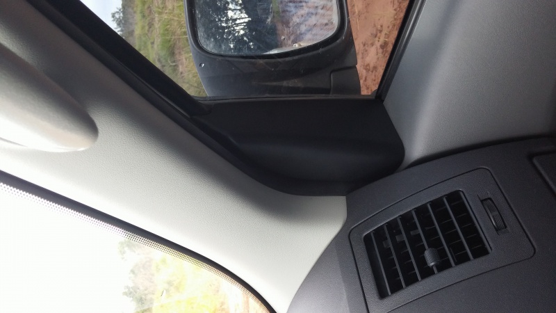

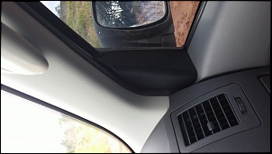

    Boa noite amigos,
    Não sei se alguém aqui do tópico teve problemas com "grilos"na Hilux. Na minha flex por 65 mil Km não apareceu nenhum mas na diesel primeiro foi um barulho na parte dianteira que já relatei aqui anteriormente, felizmente resolvido na primeira revisão, mas depois apareceu um grilo no interior da cabine que estava para me deixar louco. Era um ruído bem pequeno do lado do passageiro, parecia muito ser na saída de ar ou no interior da porta, mas não havia meio de descobrir onde. Na revisão de 20 mil Km não conseguiram resolver e o pior é que o danado do barulho aparecia mesmo em asfalto liso, andando a 120 - 140 Km/h e também desaparecia do nada. Depois de procurar muito e até dirigir meio sentado do lado do carona para poder ir colocando a mão onde poderia ser o barulho finalmente descobri. Não sei descrever bem a peça mas vou tentar colocar umas fotos aqui para ajudar, é o acabamento interno onde está preso o espelho retrovisor na porta. Primeiro tentei utilizar fita dupla face mas não resolveu, então comprei uma bisnaga de silicone e usei sem dó...coloquei a peça no lugar e fechei a porta colando um pano dobrado por dentro para forçar a peça no lugar, aguardei secar e parece que ficou ótimo...pelo menos a dias tenho tentado de tudo e está um silêncio só, mesmo em pisos mais irregulares. Vou tentar anexar as fotos.
    Abraços para todos
    Dante
    Hilux flex 2012-ruido-1.jpgHilux flex 2012-ruido-3.jpgHilux flex 2012-ruido-2.jpg
    Hilux SR Diesel 14/15 4x4 AT
    Ex Hilux SRV Flex 13/13 4x4 AT
    Ex Grand Vitara GVIII 2.0 10/11 4x4 MT

    Dante, essa peça é a mesma onde fica o tuiter Na minha flex SRV. Na minha apareceu um barulho vindo da parte de trás que também ja está quase me deixando louco! Parece ser do encosto do banco traseiro, é tipo um rangido na carroceria muito chato! Acontece quando estou parado e a PKP começa a se mover, e também quando freio quase parando, alguém tem uma ideia?
    Hilux cd SRV 4x4 2.7 flex 16v aut 2015/15 SILVER SKY METALLIC (1D6)
