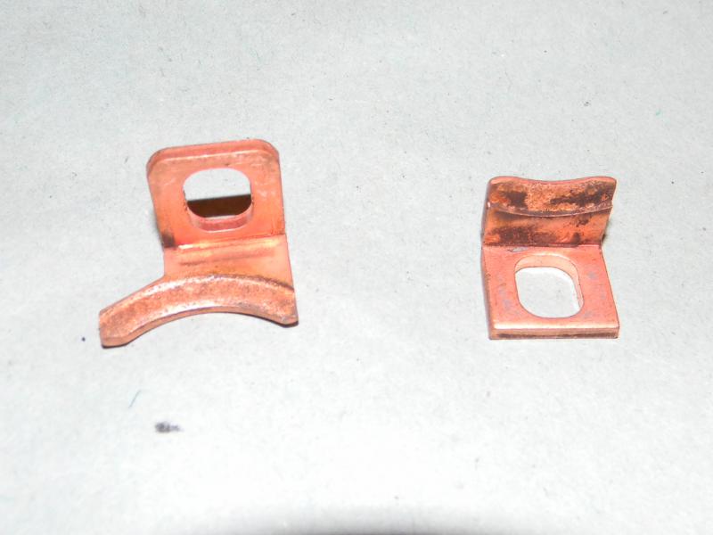

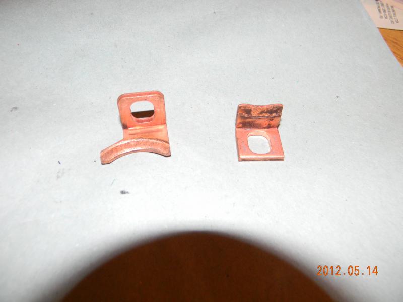

    Falha no arranque sw4 97-platina-do-arranque-018.jpgFalha no arranque sw4 97-platina-do-arranque-019.jpgNão sei se o arranque da 3.0 é igual ao da 2.8, mas a minha quando fez isso (2 x em quase 3 anos),foi só trocar umas pecinhas de cobre (no Uruguay chamam de platina e custa menos de 10 reais, as 2), parecem uns "L" e são elas que fazem o contato, quando "queimam"(ficam marcadas como quando encostamos uma chave nos polos da bateria), faz esse TEC TEC e não pega mesmo.Não sei de me expressei bem, mas as peças que falo são estas, "queimadas" já

    Obrigado a todos pela a ajuda, hoje de manha deixei a viatura em um eletrecista de confiança e o mesmo deu o mesmo diagnostico que vcs!!! O Automatico!!! Segundo ele vai trocar o automatico e engraxar novamente, mais tarde vou postar aqui no forum o valor das peças e mão de obra para ajudar outros amigos!!

    O motor de arranque ficou muito bom foram trocados o embolo e as peças que o eduardo schaefer citou acima, o bendz estava bom tambem.
    O serviço ficou por R$ 210.00 com peças e a mão de obra!! achei um preço justo já que outro eletrecista fez o orçamento de R$ 680,00!!! Vai roubar a mãe!!! kkkk
