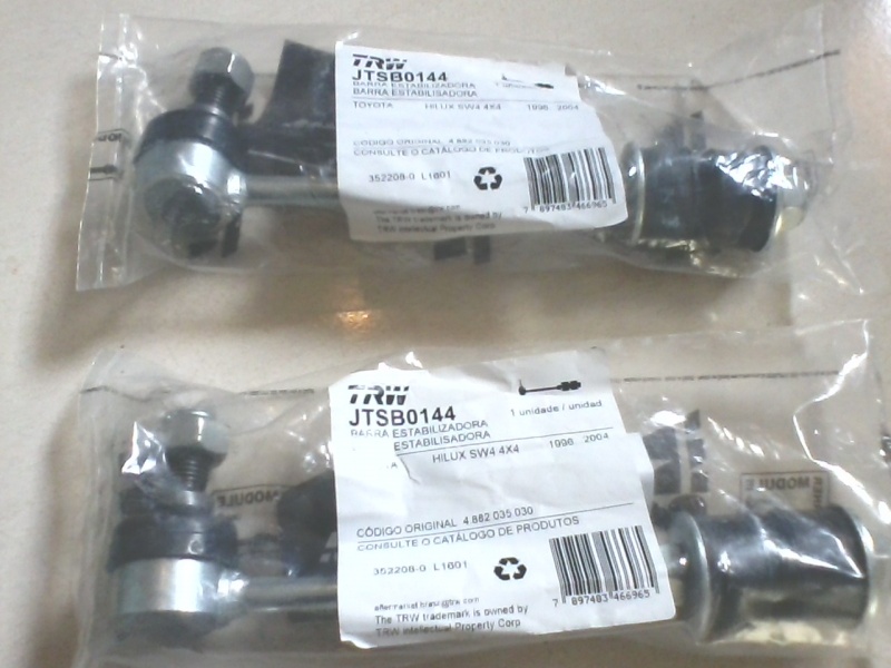

  • 29/04/2016, 16:36
    mbsouza
    2 Anexo(s)
    Bieletas dianteiras TRW para SW4, comprei na Bom Preço Autopeças de Goiânia
    http://www.4x4brasil.com.br/forum/at...d=527501&stc=1http://www.4x4brasil.com.br/forum/at...d=527502&stc=1.
  • 02/05/2016, 12:46
    Engels Kbça
    Postado originalmente por mbsouza Ver Post
    http://www.4x4brasil.com.br/forum/at...4-img01058.jpghttp://www.4x4brasil.com.br/forum/at...4-img01059.jpg.
    Quanto pagou?? já instalou/testou ?? Ainda estou usando essas....
    http://www.4x4brasil.com.br/forum/to...ml#post2367540
  • 02/05/2016, 14:53
    mbsouza
    [QUOTE=Engels Kbça;2367541] Quanto pagou?? já instalou/testou ?? Ainda estou usando essas....
    Engels, ainda não instalei. Paguei R$ 68,00 o par. Uma tava ruim, aí tinha uma chiling em casa, troquei, durou só dois meses, tinha outra coloquei, agora faz uma mês, ainda está boa, mas como não acreditei que vá durar e já prevenindo, comprei essas TRW, espero que sejam boas.
