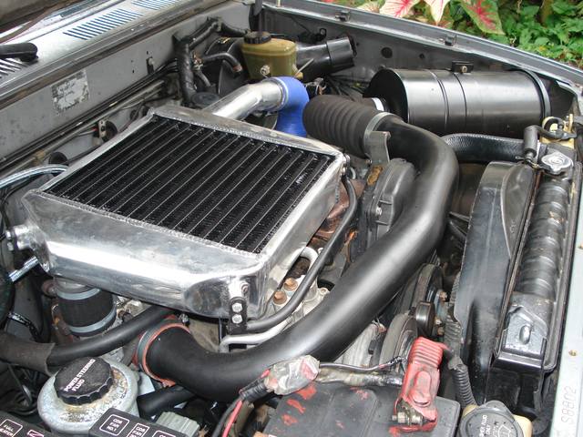

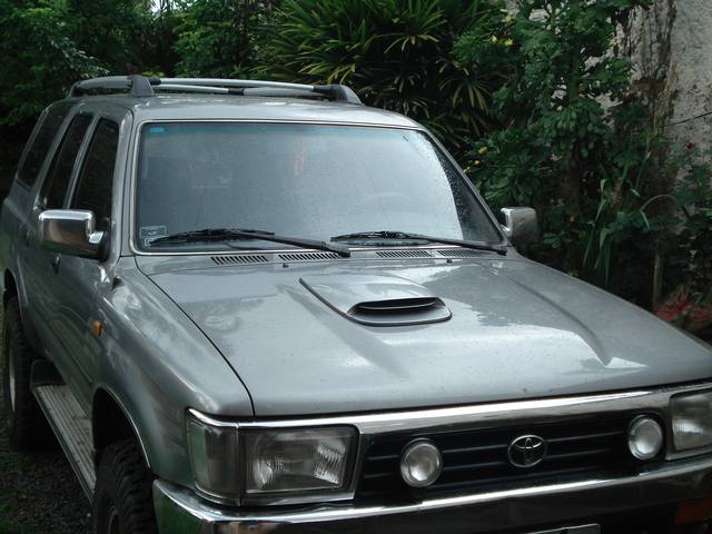

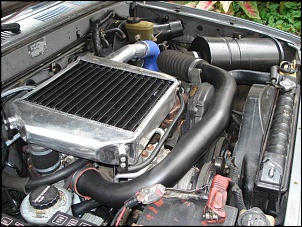

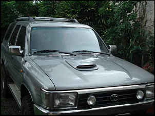

    Cara, o intercooler vai, teoricamente, aumentar a potencia, mas vc não vai nem conseguir perceber na prática. O que é bom é que o ar entra mais frio no motor deixando a temperatura geral do motor mais tranquila. No caso da minha está com intercooler em cima do motor mas foi feito sob medida, o Mauricio da Rasch Motoren é que bolou. Ele é bem grande. Conforme o Mauricio falou, por ter o intercooler é que pode deixar a turbina com 1 kg em vez de 0,8. Isto sim deve fazer alguma diferença na potencia. O scoop é da mitsubishi L200 ou pajero. Aquele de boca mais larga. O da D4D acho que no meu caso não serviria pois o intercooler já esta rente ao capô e o scoop da D4D parece que entra para baixo da linha do capô. A não ser que a viatura esteja com body lift. Tenta entrar em contato com o Mauricio e ver se ele vende um intercooler destes.

    Depois posso postar fotos com os detalhes e mandar as mediadas se quiser. Ele é preso com coxins.
