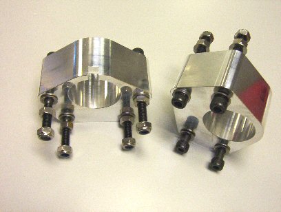

    Vejamos... o Kit de Lift 4" da SOB é composto por:
    • 2 Amortecedores Dianteiros Doetsch Tech
    • 1 Par de Espaçadores de Terminal Rotular SDORI
    • 2 Amortecedores Traseiros Doetsch Tech
    • 2 Molas Traseiras OME
    • 1 Par de Espaçadores de Mola Traseira SDORI
    Daí pergunto:
    1 - Quais seriam nossas alternativas??? Será que poderíamos utilizar Amortecedores Rancho 90000 (algum de maior curso - não sei qual poderia ser) + Molas (OME; feitas por encomenda; da Prado - não sei se é maior que a nossa)..
    2 - O que vem a ser "Espaçadores de Terminal Rotular"? E para que servem?

    os calços são para subir a dianteira... lembrando que as sw4 93/94 não tem molas dianteiras, apenas barra de torsão.

    Os espaçadores de terminal rotular servem para "calçar" a dianteira, pois apenas torcer as barras de torção (é assim que se escreve?) iria "esticar" muito a suspensão e você perderia o curso de suspensão para baixo. Este tipo de solução melhora o curso de suspensão e permite que o braço superior da suspensão se mantenha mais nivelado, melhorando o controle do carro.
    As molas OME não há o que falar, são o que existe de melhor no mercado.
    Os espaçadores de mola servem exatamente para calçar elas, permitindo levantar um pouco mais e ter mais espaço para pneus maiores.
