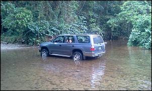

    Usuário Avatar de EclypX
    31/08/2012
    São Carlos/SP
    130
    Bom dia.
    Ele respondeu a pergunta.. O que vc fez? Pagou e ele não enviou? Vlw.
    31/08/2012
    São Carlos/SP
    130
    Castelhanos - Ilhabela - SP
    Castelhanos em Dezembro de 2012.
    Vídeos no Youtube
    EclypX Garcia - YouTube
    Vlw!
