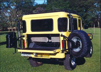

    Eu vi uma Toyota na internet que usava esse esquema, mas eu nunca vi um suporte separado para o estepe para vender... Acho que o cara adaptou.
    Dá uma olhada.

    Suporte só pra step tem na Tração Offroad www.tracaooffroad.com.br o de galão vc adapta em um de step.
    Se prepare para o preço...
    O português de lá adora supervalorizar uns pedaços de cano.
