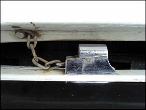

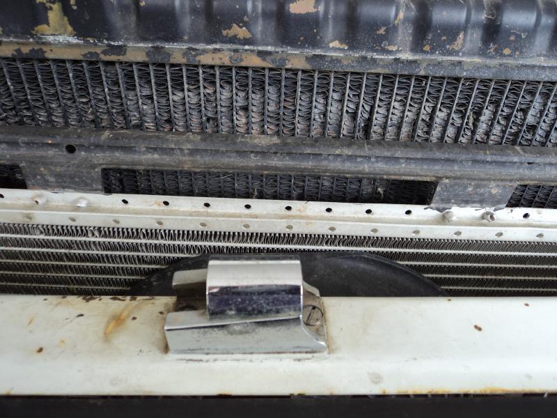

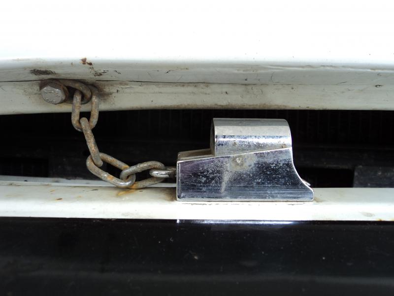

    Pra trancar o capo eu usei aquele trinco com uma correntinha que se usa em portas de casa parafusado com parafusos de inox e porca auto travante.

    tens fotos desse sistema Dimasi?

    Vou tirar e posto aqui.

    Fotos do trinco no capo.
    Miniaturas de Anexos Miniaturas de Anexos Alarme eficiente bandeirante-dsc00923.jpg   Alarme eficiente bandeirante-dsc00926.jpg   Alarme eficiente bandeirante-dsc00929.jpg
