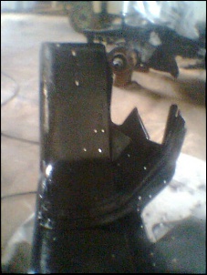

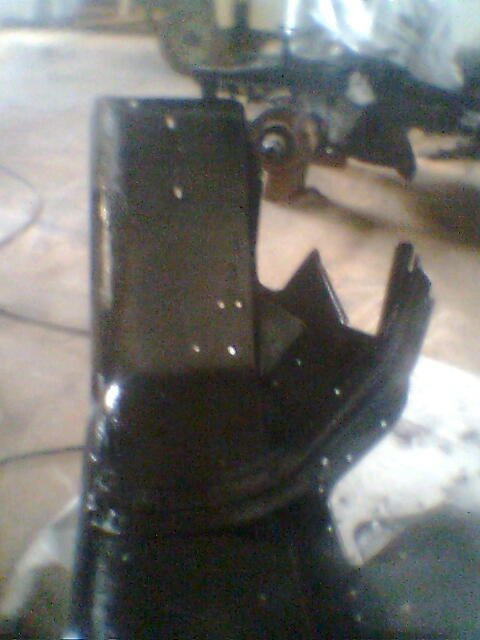

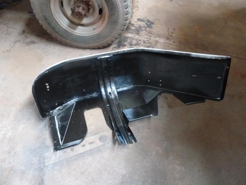

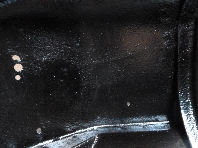

    pintei hoje um dos para lamas pra testar, é um pouco trabalhgoso mexer com essa tyinta ela é muito densa, apliquei com pistola de aplicar emborrachamento (da pra aplicar com pistola normal tbm) tenho certeza que vou ficar livre da ferrugem por um bom tempo....
    Qual a melhor cor para a Band??-08.jpgQual a melhor cor para a Band??-09.jpg
    como ela d aum acabamento excelente aind aestou pensando se jogo uma camada de tinta pu por cima ou se deixo assim mesmo...

    Pô Dudu ou vc pinta mal demais ou vc é um pessimo fotografo rsrsrs.
    C.S Longa, 91 T.D.I. flutuante, DH, AR, EKRON, 12/35
    JIPINHO, 2000 curto, aspro, sem guincho, AR, DH, Disco nas 4, Flutuante,
    12/07/2008
    64
    4,688
    Agradecimentos: 43
    Citação Postado originalmente por canzilao Ver Post
    É Dudu,
    Não deu pra saber direito a cor da tinta.
    HERCÍLIO NETO (Uncle Stan)

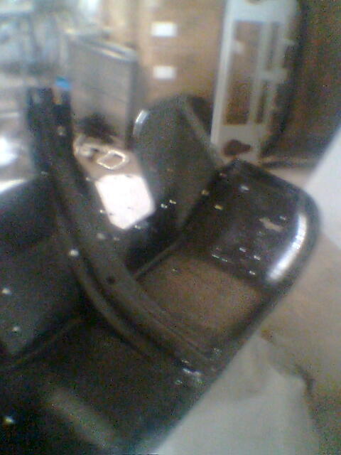

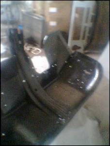

    o celular nao ajudou srrsrsrs hoje vou tirar umas fotos de verade... essa tinta so tem em duas cores preto ou marrom

    existem diversos tipos de tinta epoxi essa que usei é propria pra mebarcaçoes, dessa marca so tem preta e marron, mas da INTERNATINAL tem outras cores...

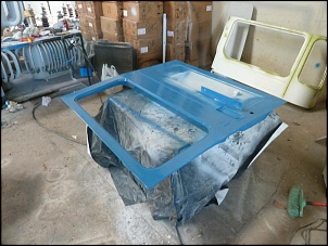

    Ei Dudu, e essa tampa traseira aí?
    Essa será a cor da Band?
    é essa mesmo azul bahamas da ford hoje apliquei epoxi na parte de baixo do caixote deu um trabalho danado...
