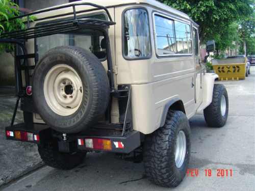

    Opiniões sobre a conf. de um Band. 87, que estou olhando
    Olá, estou na busca de um Bandeirante e consegui encontrar um que estou ainda conversando.
    Como sou leigo, já li vários posts sobre motores, lift, tamanho de penus e rodas, suspensão, etc, mas tudo teoria.
    Mas hora de comprar cada um tem uma "digital" que difere uns dos outros e alguns vendedores exaltam só o melhor e escondem ou não falam dos problemas.
    Segue abaixo a configuração dele e algumas fotos.
    *Bandeirante cab. Longa ano/87.
    *Motor MB 314S
    *Dir. hidraulica
    *Freio a disco (não informado se nas 4)
    *Eixo flutuante
    *Pneu 35 X 10,5 X15
    *Rodas 10 POL
    *Câmbio 4 marchas sincronizadas
    *Reduzida
    *Alguns acessórios como bagageiro traseiro e suporte de step.
    Perguntas:
    1) Como meu bolço não tem fôlego para um mais novo, eu queria saber se essa motorização e configuração é realmente boa.
    2) Lí algum post onde a maioria concordava que o ideal é pneu 31 e ele está com 35, qual(is) problema(s) poderei ter.
    3) Preço na faixa de 33mil, é isto mesmo? Não está quase básico para este preço,? Além dos pneus, há bagageiro e suporte de step, mas bancos precisam de reparo ou troca ?
    4) Há uma foto do motor, não dever ser turbo, tb não pergutei ainda, no futuro caso queira instalar é complicado e caro?
    grato a todos que ajudar.
    Alexandre

    Alexandre,
    na foto nao apareçe o bagageiro.
    porta estepe tambem nao.
    nao vi o eixo flutuante que fica na roda traseira.
    a direção hidraulica é original ou adaptada.?
    o sistema de filtro de ar é a oleo,e possui um furo na lateral proximo do filtro,isso é para colocação de snorkel,ou a peça foi adapatada/trocada ou a frente do veiculo sofreu algum impacto.
    proximo do filtro de ar,deve ter uma plaqueta com identificação do veiculo,veja se confere os numeros com o documento.
    os bancos diria que nao tem.ta ruim
    verifique o assoalho.
    quanto ao motor,leva em um mecanico de confiança e pede uma opniao,caso nao tenha ninguem,procura uma oficina de caminhao ou leva a band num bombista,eles tem condiçoes de fazer uma boa analize do motor.
    tenha calma na compra e boa sorte.

    Pelas fotos, parece que tá inteira, mas isso só vendo cuidadosamente.
    O motor não é turbo. Agora quanto aos 35", tem que ver como foi feito o lift. Se não foi feito conforme o figurino é dor de cabeça. Dá pra ver que os jumelos estão em um ângulo de 90º, isso é sinal que arquearam as molas para não arrastar e os jumelos são pequenos. Resultado dá pancada e pula muito. E 35" sem eixo flutuante
    Abs e boa sorte

    Há e eu nunca soube de band longa com 35". Os experts no assunto podem dizer se isso funciona. Num sei não, mas me parece que botaram esses pneus para dar um up p vender. pode ser cisma minha, mas a cara do carro não bate com os sapatos.

    Pelas fotos ela parece estar razoável.
    Eu daria uma chorada nesse preço.
    Esses pneus 35 vão te dar dor de cabeça com certeza. Pra botar 35 tem que dar um lift grande (o que não parece ser o caso pelas fotos) senão fica raspando na lata.
    Esse motor prateado está esquisito. A cor original dele é verde. Parece que rasparam a tinta.

    Alexandre,
    Concordo com o Valeriano sobre o motor. E com ele e o Dimasi sobre os pneus. Minha band tinha pneus 33 e mesmo com muitas molas e jumelos bem grandes ainda raspava na lata! Com esses 35 entao... Ve se o vendedor vende o carro sem esses pneus! E ai é mais um motivo pra chorar. O preço de 33 mil está razoavel pra band longa. Mas por muitas "exepriencias proprias", se ele tá pedindo 33 mil, é quase provavel que entregue por 30 e provavelmente menos, tipo 28, 29! hehe
    SE FOSSE EU, pediria pra tirar os pneus e jogava 26 mil na mao! Dai vc coloca uns pneus meia boca até colocar a band em ordem na questao mecanica (ou no que ela precisar) e depois investiria num pneu melhor pra seu uso.
    Olhe com muito cuidado a parte de lata e embaixo do carro por possiveis vazamentos de oleos etc. è bem facil "maquiar" uma band pra venda.. dai depois de um mes rodando vc ja começa a perceber os problemas "escondidos".
    Qualquer coisa estamos aí!!
    Ah, a configuraçao do motor é bruta, mas pra andar a no max 90km/h (e com bastante barulho). Se vc nao tem pressa de chegar, tá otimo!

    Felix, eu não vi ainda pessoalmente, vi o anúncio e recebi as fotos.
    Estou incluindo a foto do bagageiro e porta step.

    Linda a band!
    Com pneu 35" ela vai ficar moxa, pra subir um morro ingreme, vai ter q usar reduzida!
    Ela tem dh, mas é de opala, percebam adaptação na frente, o bom é que não tem folga, que é comum na band, band sem folga não é band!
    Essa band não tem flutuante, e tb está com uma lataria estranha.
    Ampliei bem a foto, pq se não me engano, está sem plaqueta do motor, e isso sim é dor de cabeça!
    Será q não é um anuncio q é golpe? ou o cara confundiu eixo flutuante com semi-flutuante?
    De resto ela é linda!

    alexandre,
    sugestao:
    esqueçe esta band pois:
    o pneu esta para fora da lataria,se vc pegar rodovia federal e o guarda parar é guincho na certa.
    falaram que nao tem eixo flutuante,com esses pneus=acidente no curto ou longo prazo,depende da velocidade.
    falaram tambem que nao plaqueta de identificação na lataria/motor=vistoria do detran vai dar trabalho.
    tenha paciencia e procure com calma,e muito cuidado com fraudes.
