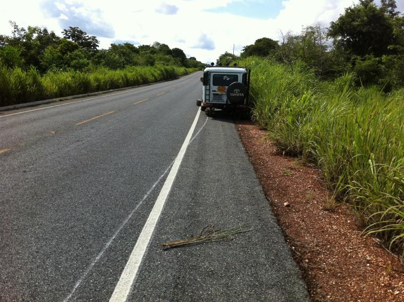

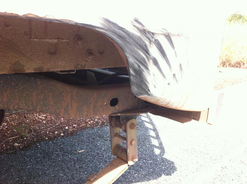

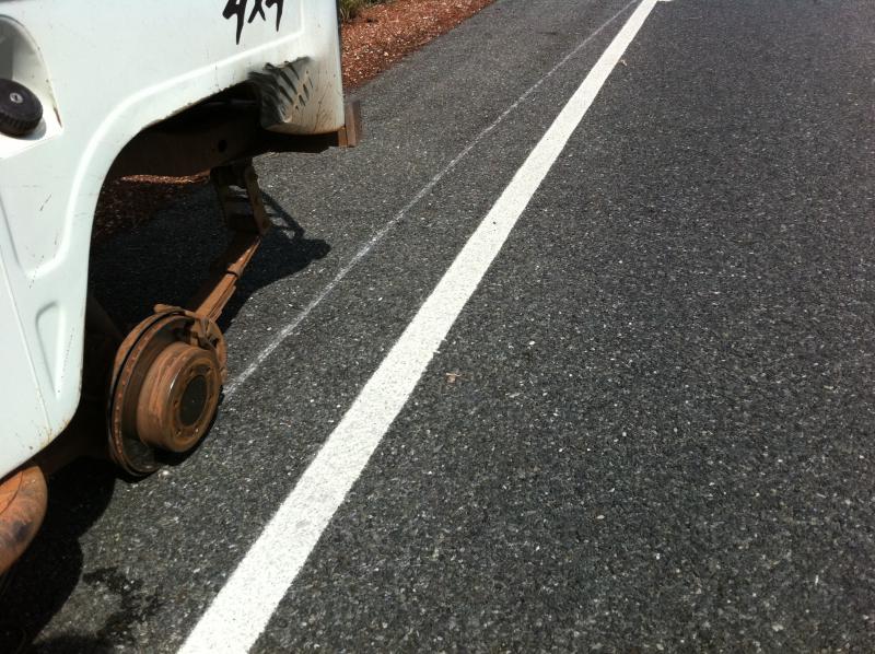

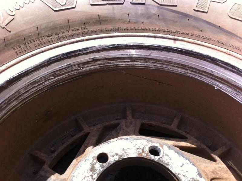

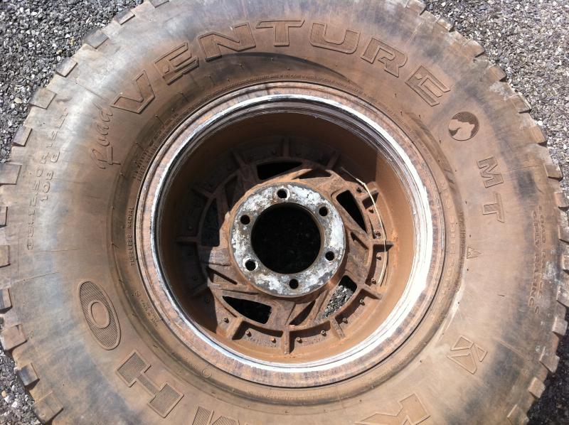

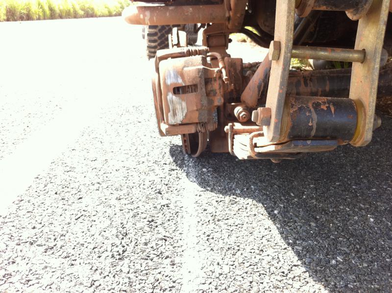

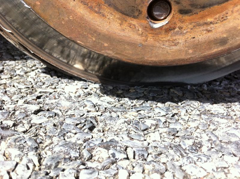

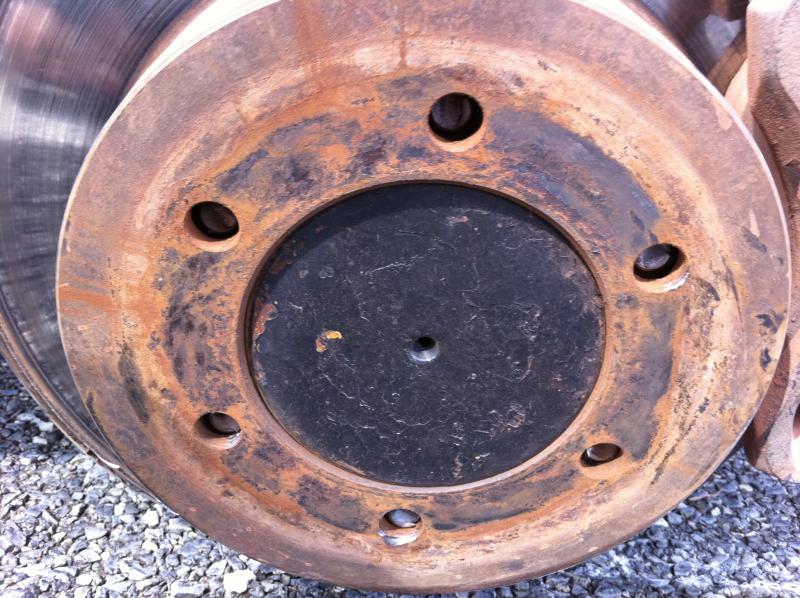

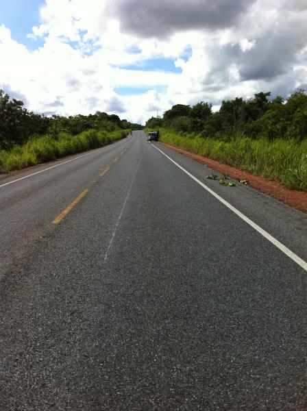

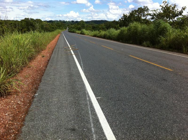

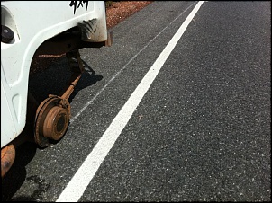

    Olha ai as fotos
    Miniaturas de Anexos Miniaturas de Anexos Roda da Band caiu...-img_0303.jpg   Roda da Band caiu...-img_0304.jpg   Roda da Band caiu...-img_0305.jpg   Roda da Band caiu...-img_0306.jpg   Roda da Band caiu...-img_0310.jpg
    Albert Mamedes
    Band 98 - "Julesca"
    Mais fotos
    Miniaturas de Anexos Miniaturas de Anexos Roda da Band caiu...-img_0311.jpg   Roda da Band caiu...-img_0312.jpg   Roda da Band caiu...-img_0313.jpg   Roda da Band caiu...-img_0314.jpg   Roda da Band caiu...-img_0316.jpg
