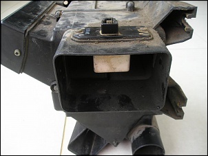

    Olá a todos.

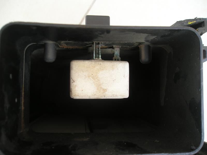

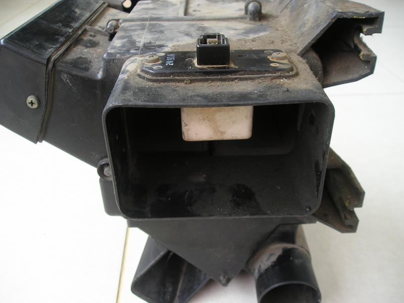

    Ao desmontar o sistema de ventilação forçada da minha band para instalação de ar condicionado, encontrei essa peça na boca de entrada do distribuidor do ar. É uma peça ceramica, retangular. Parece uma resistencia ou termostato. Tem três polos e estava conetada a fiação, com soquete próprio, ou seja é original de fábrica. A conclusão óbvia e que é um sistema de aquecimento, mas aconteçe que nõ tem nenuhm comando de ar quente. Seria um anti ácaro?
    Seguem as fotos.
    Miniaturas de Anexos Miniaturas de Anexos -p1010127.jpg   -p1010128.jpg   -p1010129.jpg   -p1010131.jpg

    Opa galera da Toyota!
    Bem a peça em questão é uma resistência elétrica, que tem a função de diminuir a energia que passa por ali, para assim diminuir a velocidade de um motor elétrico.
    Nos carros com ar condicionado, existe uma resistência junto à ventuinha, que tem como função, fazer girá-la numa velocidade menor quando liga o ar, e quando o cebolão entra em ação, girá em velocidade normal.
    Então, penso que a peçã em questão, serve para ditar a velocidade da ventilação forçada.
    Kim.

    Acho que o Kim matou a charada. O ventilador continua no lugar. Testei o funcionamento e ele só funciona no HI, no mid e low não. Então a peça deve ter alguma coisa com o controle da velocidade do ar. Resta saber pq a Toyota colocu um mecanismo tão "tecnológico" num simples ventilador.

    Dimasi!
    Aquilo é uma simples resistência, é o mais funcional sistema, pode molhar que continua funcionando!
    Deve ser colocada num lugar que circula ar de forma forçada para resfria-la, pois esquenta para perder energia.
    É isso!
    Kim.

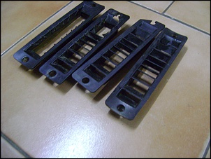

    Saída do para-brisa
    Revivendo o tópico
    Aproveitei este tópico pois não achei nenhum outro sobre o tema.
    Olá galera!
    Minha LOBA está com uma daquelas janelinhas da saída da ventilação forçada para o para-brisa no sobre painel, quebrada. É uma peça que não se fabrica mais. Será que alguém tem (ou sabe de alguém) que possa me arranjar?

    Olá Denise
    Já pensou em algum artesão que trabalhe com peças pequenas de acrilico ?

    Também estou com um difusor do parabrisa com aletas quebradas.
    O forista Ver Perfil: jipeirodesdepequeno - 4x4 Brasil - Portal Off-Road já tinha alertado em outro tópico sobre a dificuldade de se encontrar essa peça.
    Será que não é compartilhada com outro veículo?
    Hercílio!
    Você é uma enciclopédia de Bands. "Difusor de parabrisa". É esta pecinha mesmo. Anotado.
    Boa noite Hercílio,
    Como sempre vc contribuindo com seus conhecimentos e opiniões. Entendo que as aletas podem ser resolvidas confeccionando elas com algum material plástico resistente e colar. Acho que não é difícil, é mais um teste de paciência. Encontrar uma que venha substituir de outro carro, pode até ser, tem que garimpar em desmanches.
