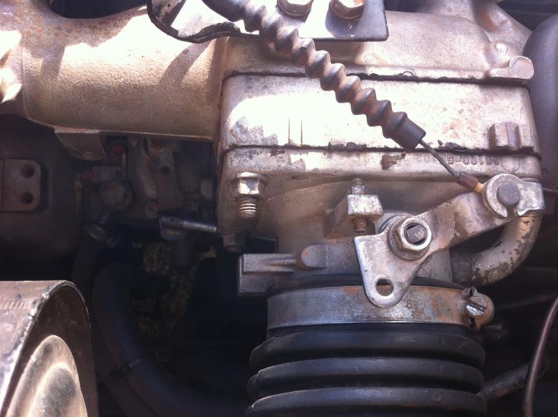

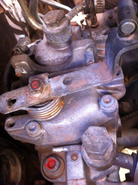

    Miniaturas de Anexos Miniaturas de Anexos -img_0282.jpg   -img_0283.jpg   -img_0284.jpg

    Rafael são essas as regulagens, se vc conseguir tirar fotos dos mesmos lugares eu ficarei muitissimo agradecido.

    Vou ver se posto as fotos. Mas só amanhã. Pq agora tou indo prum regabofe hehe. Mas acredito que as fotos não vão mostrar muita coisa não. Nas suas fotos, a 1º mostra a BI, que está lacrada. Na 2º as regulagens da marcha lenta e rotação máxima. A de rotação máxima tb está com lacre. A marcha lenta é fácil. Com o motor quente é só ajustar entre 600 e 700 rpm. Para a rotação máxima, vc precisa de um tacômetro aferido. Acelere até o fim e tem que dar 4250 rpm, senão ajuste. Isso tem que ser feito mais rapidamente possível para não danificar o motor. Para ajustar a BI, tem que ser na bancada, ou então tentar de orelhada e ver como fica melhor. No manual explica tudinho.

    E a terceira foto, é para regular a abertura mínima da borboleta.

    Beleza Dimasi, vou esperar ansiosamente por suas fotos.
    Marcha lenta e regulagem não estao lacradas, eu as violei
    Caso não de certo, somente então, levarei para um bombista!!
