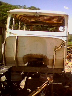

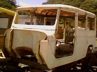

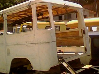

    E ai meu camarada da uma olhada neste kit do franzé que esta ai na sua região, o representante na sua região é o Renato, seu e-mail é renatorecuperg@terra.com.br dá uma falada com ele e aproveita para dar uma olhada e passe alguma informação de como é o kit ? abaixo algumas fotos, eu sou um que esta querendo uma carroceria conforme fosse podiamos aproveitar o mesmo frete!
    Abs..
    Miniaturas de Anexos Miniaturas de Anexos Ideia de Reforma - Lata + Fibra-fotos-toyota-017.jpg   Ideia de Reforma - Lata + Fibra-fotos-toyota-018.jpg   Ideia de Reforma - Lata + Fibra-fotos-toyota-019.jpg   Ideia de Reforma - Lata + Fibra-fotos-toyota-021.jpg
