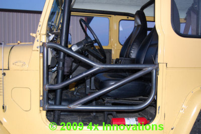

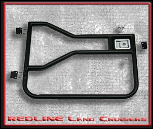

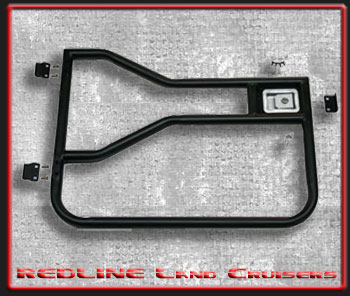

    Fala Edwint, tudo bem?
    Fiz uma pesquisa rápida e segue alguns links com várias fotos que vão te ajudar a se inspirar.
    Muitas das 1/2 portas são bem parecidas comas da Band Sport, que são as originais de aço retrabalhadas(recortadas) conforme o Fabio falou acima. Tem outras opções mais radicais de portas tubulares, que ao meu ver são mais fáceis de reproduzir e podem receber uma chapa para fazer o acabamento, tb tem a opção de fazer em fibra...a vantagem é que as linhas e encaixe das portas da Band são retos e com isso facilitam de reproduzir.
    Segue os links abaixo e fotos anexo:
    http://forum.ih8mud.com/40-55-series...alf-doors.html
    http://forum.ih8mud.com/40-55-series...doors-faq.html
    http://www.pirate4x4.com/forum/showt...ght=half+doors
    http://forum.ih8mud.com/40-55-series...r-project.html
    Se quiser mais opções coloque no google: "fj40 half doors" e busque por imagens
    Miniaturas de Anexos Miniaturas de Anexos Bandeirantes jeep aberta.-cortada.jpg   Bandeirantes jeep aberta.-cortada2.jpg   Bandeirantes jeep aberta.-fj40sideview2m.jpg   Bandeirantes jeep aberta.-tubedoor.jpg   Bandeirantes jeep aberta.-halfdoor-xadrez.jpg

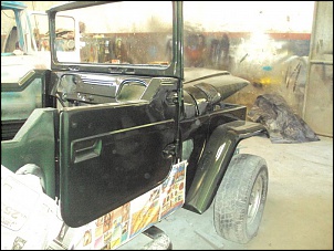

    A minha era porta de courvim e quando reformei instalei as portas de fibra da Fibercar de Fortaleza-CE. Não tenho o que reclamar e acredito que não terei problemas com ferrujem por um bom tempo. Deem uma olhada nas fotos em anexo.
    Abs,
    Miniaturas de Anexos Miniaturas de Anexos Bandeirantes jeep aberta.-dsc01344.jpg   Bandeirantes jeep aberta.-dsc01494.jpg
    Andre Curvelo

    Citação Postado originalmente por Acurvelo Ver Post
    Abs,
    Guiga e Acurvelo,
    Valeu mesmo pelas respostas. Hj dei uma olhada numas portas de band, modelo bem antigo, me pediram 500,00 em cada uma, achei muito caro.
    Olhando as fotos que vcs colocararm, acho que sera bem facil, fazer a estrutura tubular e revestir com chapa 12 ou 14. Ficara bem legau e por um preço bem procimo da que vi.
    Vou pesquisar os preços.
    Obrigado.
