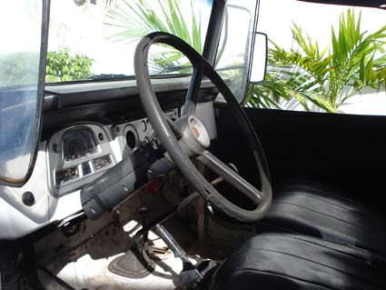

    gostaria de sugetoes para que eu possa equipar minha band 88, recentemente adquirida. grato

    Primeiramente, seja bem vindo ao mundo dos toyoteiros!!!
    Poderia especificar o que a sua band contem(Freio, Direcao, motor, etc).
    E tambem qual vai ser o uso da sua band: Passeios, trilha pesada, dia a dia, espedição, etc.
    Com essas informações fica mais facil ajuda-lo. E parabens pela aquisição.

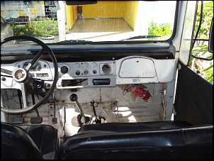

    DEUMARES, parabéns pela aquizição, estamos no mesmo barco, ha 15 dias atrás comprei uma BAND 88, lona, curta, igual a tua.
    Na minha pretendo deixar pronta prás trilhas hard apenas, por isso meus melhoramentos, assessórios e equipamentos serão:
    - Calços de 8cm na carroçaria;
    - Freio a disco na dianteira;(pelo menos)
    - Direção hidraúlica, bomba Santana ou Omega e setor opala;
    - Turbo;
    - Gaiola de competição;
    - Pneus 38" recape;
    Meu processo ainda esta no desmonte para colocação dos calços, esperando o ok para pagar os discos dianteiros.
    Nesse meio tempo já mandei revisar o arranque e o alternador.
    Depois da montagem e pneus vai direto prá revisão de bomba e bicos.
    Acho que em agosto já estarei com os pneus montados e pronto para a inauguração da BADTOY.
    Para receberes todas as dicas necessárias para um trabalho economico e bem feito esse é o local certo, bem-vindo.

    Parabens pela aquisição, seja bem vindo, antes de equipar, gaste sua latinhas com itens de segurança e revise todo o carro.

    10/05/2010
    aracaju - sergipe/SE
    motor 314, direcao mecanica, freio tambor.

    A primeira coisa a fazer eh colocar freio a disco original na dianteira.
    Qual vai ser o uso da Band ?

    Concordo com o Fabio.
    Primeira coisa: Freio a disco.
