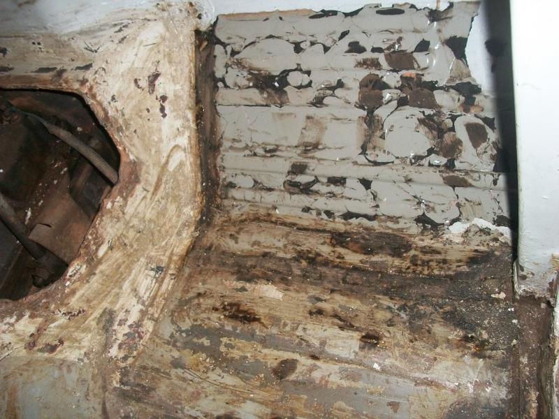

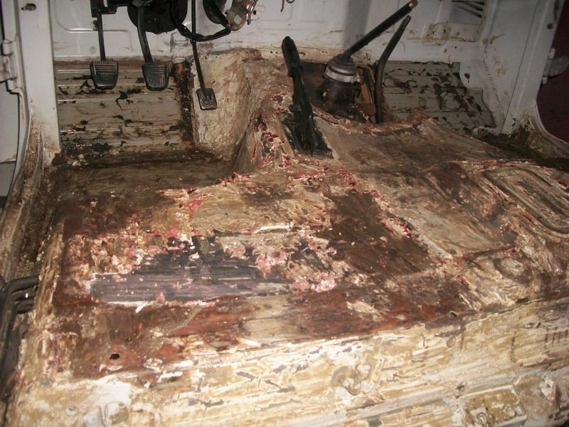

    Caraca,
    não era para ser mas já virou reforma geral. Olhem a nhaca que estava, começa a mexer e o lixo vai aparecendo por debaixo do tapete.
    Miniaturas de Anexos Miniaturas de Anexos BAND CD 1997 - reinventando o sonho-100_1017.jpg   BAND CD 1997 - reinventando o sonho-100_1020.jpg

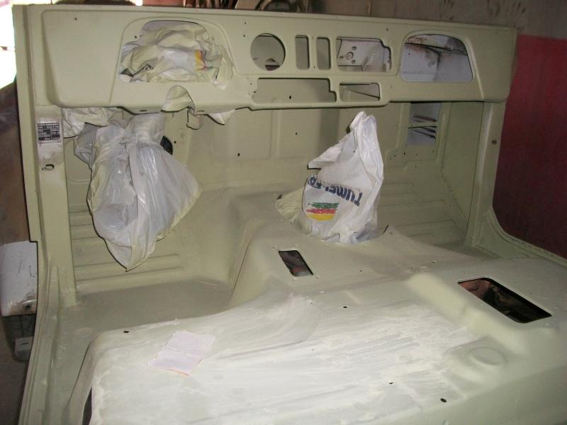

    Agora recebendo o PU na parte interna.
    mas daí começa aquela coisa.....
    ...pois é......
    "tá no inferno? abraça o diabo"
    mandei sacar a carroceria do chassis........
    agora esta destrinchada
    Miniaturas de Anexos Miniaturas de Anexos BAND CD 1997 - reinventando o sonho-100_1043.jpg   BAND CD 1997 - reinventando o sonho-100_1044.jpg

    não é outro mas vai acabar custando como se fosse.... a reforma, só na funilaria, já pulou para R$ 6K..... é uma amante cara

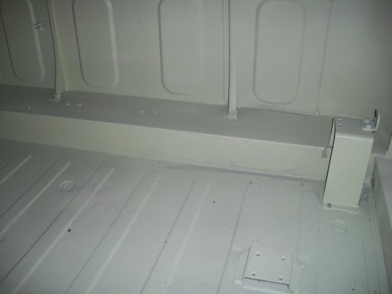

    Boa dica Kim,
    vou apelidar o meu funileiro de Jaque, ou talvez seja melhor Jack 'o estripador', pois foi assim que deixou minha band....
    Felipe,
    talvez tenhas razão, mas antes da manta foi feito tratamento com felicon, RPT (emborrachamento) e pintura, não creio que alguma umidade seria problema, acredito que o problema vem de dentro, das partes que não se consegue tratar adequadamente, a band tem muitas emendas e pontos difíceis de atacar. De qualquer forma já comprei a manta da aluterm e para o calor, e uma outra esponjosa para o ruído. Esta manta esponjosa eu havia utilizado na minha band anterior e funcionou muito bem, ambas são coladas com cola de contato.
    obrigado
  • #22
    Usuário Avatar de Zanella
    09/12/2009
    63
    147
    Felipe,
    desculpa pulei uma etapa, a sequência correta é?
    ferlicon, PU, emborrachamento e pintura.

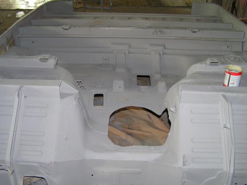

    Aqui já com o fundo PU e recebendo o KPO por baixo do assoalho.

    scusi,
    a foto não foi, outra chance.
    Miniaturas de Anexos Miniaturas de Anexos BAND CD 1997 - reinventando o sonho-toyota-020.jpg
