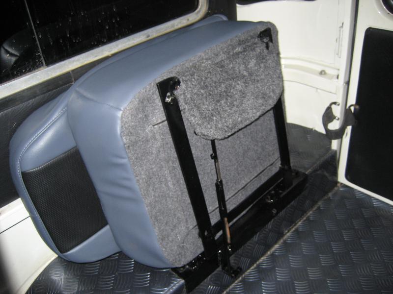

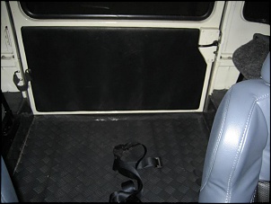

    Rallye Design (foto 01)
    > Quanto custou?
    Costumam ser caros, mas prá mim, saiu 0800!!! . Meu pai comprou para um Land 90 que ele teve e estava encostado na garagem da casa dele.
    > Como foi a adaptação?
    Motorista: refiz a base do banco e montei sobre os trilhos originais. Foi praticamente tirar e por outro. Bem mais tranquilo do que a do carona.
    Carona: Comprei trilhos de scort num capoteiro (25 reais). A base foi refeita para adaptar nos trilhos. Adaptação foi pensada para usar os pontos de apoio do bancão original. Um quarto ponto foi adaptado à base e fica preso ao chão com uma porca Borboleta. Este artifício permite bascular o assento todo prá frente, sem interferir na funcionalidade do movimento dos trilhos.(foto 02)
    > Como foi o acesso a parte de trás?
    Rebatendo o encosto e chegando prá frente no trilho, eu nem preciso usar o artificio de bascular o banco. Fica um bom vão de acesso.
    > Como foi a relação com o seu biotipo fisico?
    Excelente. Se adapta a qq um.
    > O que achou do conforto?
    muuuuito confortável. Excelente apoio lombar e lateral. Na band, um bom banco é mais que um luxo, é uma verdadeira necessidade.
    > Como é a vida útil (se já tiver a um tempo)?
    Comprado em 1998. Está em ótima forma, sobreviveu apenas com pequenos reparos no assento consequência do movimento de descer do carro "escorregando" pelo assento.
    > E por último, se indicam a instalação do mesmo.
    Totalmente. instale e (re)descubra o prazer de guiar um toyota!
    Bira.

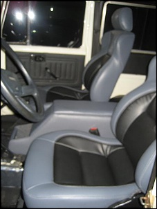

    os meus atualmente são esses que estão a venda para novo projeto interno
    http://4x4brasil.com.br/forum/showthread.php?t=75377

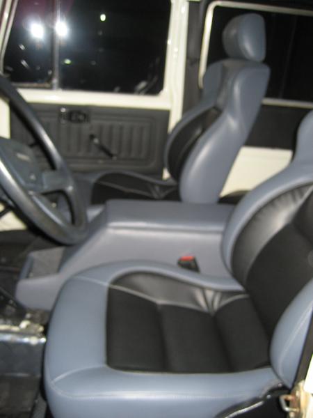

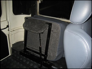

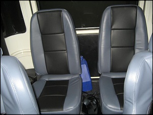

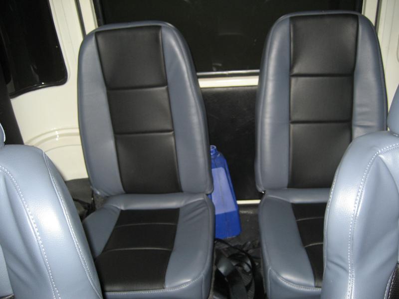

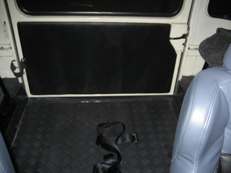

    Papeco, há 2 semanas peguei minha band com os bancos novos, depois dá uma olhada no link:
    http://www.4x4brasil.com.br/forum/sh...t=44240&page=5
    Coloquei na Rallye Design, modelo Dakar. A adaptação demorou pouco mais de 1 semana, troquei os bancos dianteiros e na traseira coloquei dois bancos laterais iguais os utilizados nas Defender, também coloquei um console central.
    Os bancos são confortáveis, para mim a altura ficou ideal (tenho 1,83m). O acesso aos bancos traseiros podem ser feitos de 2 maneiras, pelo lado do passageiro ou pelo "porta malas". Como minha band é a curta, outra vantagem é que eu ganhei um bom espaço na parte traseira, agora dá pra carregar a bagagem tranquilamente.
    O preço ficou meio salgado (R$ 3.800,00) mas achei que valeu pela qualidade dos bancos e do serviço executado.
    Seguem as fotos.
    Um abraço,
    Leandro.
    PS: Os bancos antigos estão à venda, os interessados entrem em contato.
    http://www.4x4brasil.com.br/forum/sh...ghlight=bancos
