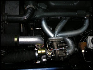

    Caros amigos, obrigado pe ajuda, segue a foto da minha turbina, o que me dizem ?

    Se você seguiu ospassos que postei anteriormente e não achou nada eu diria com 100% de certeza que o "problema" está na regulagem da sua valvula blow-off !!!!
    Experimente o seguinte:
    1- Aperte o parafuso da regulagem de modo que o "braço" do atuador fique mais CURTO (dê apenas umas 3 ou 4 voltas no parafuso)
    2- saia para dar uma volta e veja se a pressão aumentou, caso positivo (e eu acredito que SIM) é só você ecertar a medida do braço para a pressão que desejar!!! Lembre-se que quanto meno o braço maior a pressão maxima!

    Esqueci de comentar que sua instalação está visualmente PERFEITA, a turbina parece ser ótima!!!!
    Se possível verifique a A.R da carcaça quente da sua turbina, geralmente vem escrito na propria carcaça!
