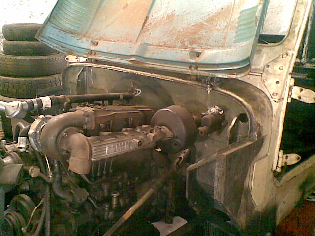

    olá amigos, eu tenho um javali e resolvi colocar os eixos e cambio do toyota, só que o meu motor é mwm 229 da f 1000. gostaria de saber se alguém ja adaptou um cambio assim na caixa seca da f 1000,? sei que tenho que aumentar eixo piloto, pois coloquei um no local e ficou um pouco fundo, to pensando em fazer uma flange de adaptação entre o cambio e a caixa seca com uma chapa de uma polegada, se alguém tiver uma dica serei grato.

    Só para ilustrar!
    Uma toyota com um MWM X10.
