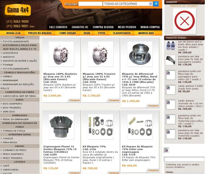

    Mil perdões...
    Prezado Fermin,
    Por favor, desculpe-me, por estar com a cabeça lá do outro lado da cordilheira e haver confundido seu país com outro co-irmão, mas penso que assim fica bem melhor, por ser mais próximo o que ocasiona um frete bem mais barato, em caso de aquisição naquele mercado. Muito obrigado, pelas informações, mesmo que parciais, para aplacar as dúvidas; as mesmas dúvidas que ora assola nosso amigo Helmer e outros tantos amantes do fora-de-estrada, pois para poder avaliar isso basta saber com facilidade o que acontece no mercado norteamericano, por exemplo, uma vez que para isto basta uma breve busca no Yahoo; em contrapartida, pouco sabemos do que se passa no mercado do nosso país vizinho, por pura falta de informações acessíveis. Muito obrigado pela oportunidade, um grande abraço a todos(as), e aquelas saudações tracionadas.
    Miniaturas de Anexos Miniaturas de Anexos bloqueio bandeirantes 1991-bloqueio_wwwtratorgama4x4combr.jpg
