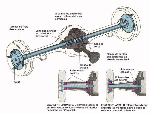

    Com esse desenho fica bem visível a diferença
    Abs a todos

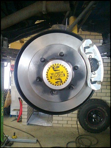

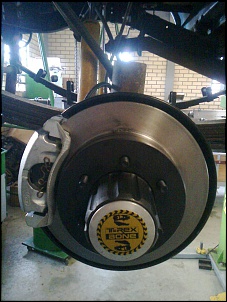

    Rapazes,
    Sexta feira passei na oficina para dar uma olhada no que andam fazendo por lá e também pra contar e ouvir umas mentiras... imaginem a minha surpresa quando me deparei com um desses!!!
    Anexo 402480Anexo 402481
    Não acompanhei a montagem, soube que é algo que acaba de sair do forno. Mas pelo que vi e pelo que falaram o negócio é super robusto. Coisa Bruta mesmo...
    Até me arrependí de ter negociado meu antigo eixo semi flutuante no atual flutuante, pois como nestes eixos são muito usados para carga, o meu tive que gastar com o desempenamento e adaptação de uma manga dianteira na traseira. Provavelmente se tivesse colocado um kit desses teria feito negócio melhor...

    É o kit flutuante da ensimec pra bandeirante, a macrotorque fazia, tem outras que fazem também..

    Fiquei esperando esse kit ficar pronto uns 3 anos, até desistir e trocar o eixo. huahuauhauhahuahua
    por isso minha surpresa!! Mas o que posso dizer é que é beeem robusto!
