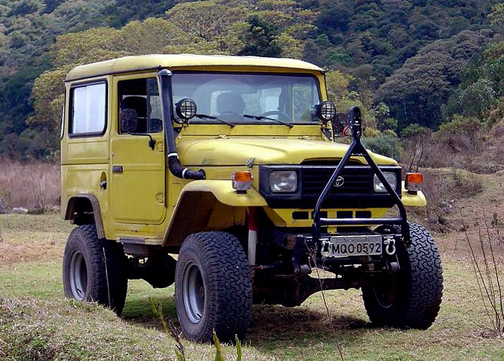

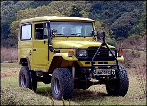

    Para quem gosta da idéia de SPOA, o Elmer Jeep sabe muito sobre o assunto, e o Andre Cestari (Barba Ruiva) também sabe de todos os segredos em 'spoar' um Bandeirante.
    Nunca faria no meu carro, porque não é a minha proposta, mas que o jipão fica lindo, isso fica. Com pneus "35 e calços de 2" então tem que pressurizar a cabine, se não dá tonteira e dor de cabeça... Tanto a Jurema do Barba (com "33), quanto o carro do Russo ("35) são maravilhosos. Na verdade, gostaria de ter dois Bandeirantes; um como o meu, para o dia-a-dia caretinha, e outro como o do Russo. Esse do Russo só perde pra Unimog.

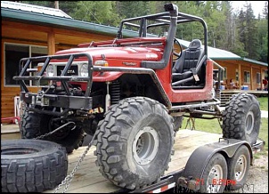

    Miniaturas de Anexos Miniaturas de Anexos OM 364 Turbo Intercooler + Dif 12x35 + Bf 35" All Terrain-ruskaya.jpg   OM 364 Turbo Intercooler + Dif 12x35 + Bf 35" All Terrain-jurema.jpg

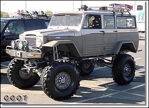

    Legal ia ficar uma Band com eixo de Unimog e pneu agrígola. (sonho)
    Será que fica muito caro importar uns eixos de Unimog dazorópa? (pensando besteira)
    No video abaixo aparece um Defender com eixo de Unimog entre os minutos 2:52 e 3:04. Animal!

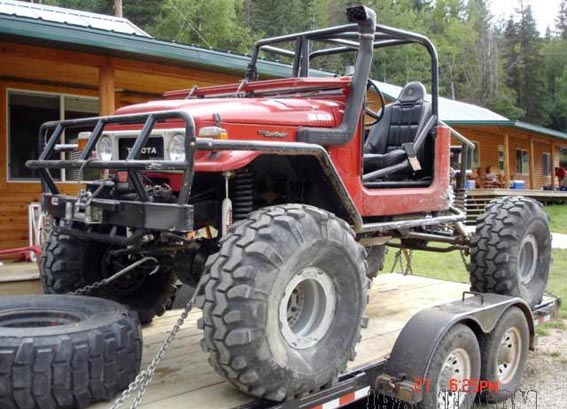

    Os eixos do Unimog são caríssimos, mas, já foi feito e fica sinistro.
    Miniaturas de Anexos Miniaturas de Anexos OM 364 Turbo Intercooler + Dif 12x35 + Bf 35" All Terrain-uni-fj-mogs.jpg   OM 364 Turbo Intercooler + Dif 12x35 + Bf 35" All Terrain-uni-fj40_mogaxle.jpg
