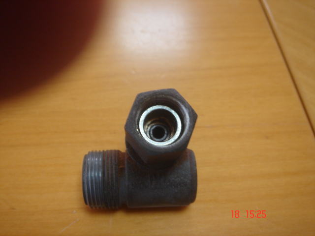

    Por coincidência, desmontei o cabo do velocímetro da minha ontem pra abrir o painel. Quando comprei, ela veio com o cabo arrebentado e eu troquei inteiro, mas desconheço a peça, se você puder enviar foto me ajuda, senão vou mandar uma do meu pra vc me indicar o que é.
    seguem fotos
    Miniaturas de Anexos Miniaturas de Anexos Adaptador cabo do velocimetro da Band-adaptador-velocimetro.jpg   Adaptador cabo do velocimetro da Band-adaptador-velocimetro-1.jpg
    Bom dia Helton!!! Esse cotovelo, ou um adaptador, é coisa dificílima de achar, na minha, como eu tinha alongado o diferencial dela, comprei um adaptador do caminhão e coloquei na minha, com uma relação mais curta, para compensar a rotação das rodas q aumentou, ok???
    Abraço aih, eh de um caminhão volkswagem, o modelo nem sei!!!
