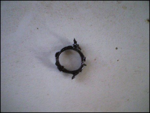

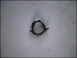

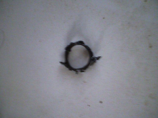

    Anel de vedação do parafuso de fechamento da carcaça do filtro de óleo
    Este era o anel velho, danificado comprometendo a vedação da carcaça do filtro. Em caso de perda de capacidade de vedação, imagine o estrago...
    Este anel é fornecido junto ao filtro novo, assim como o anel de vedação da carcaça do filtro (diâmetro maior).

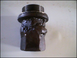

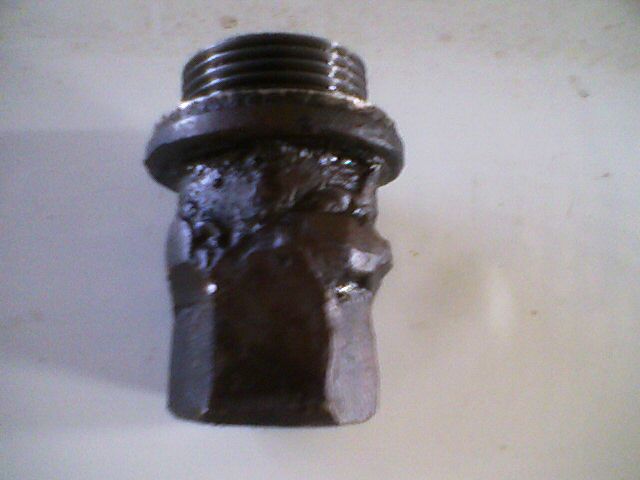

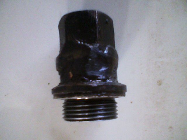

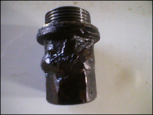

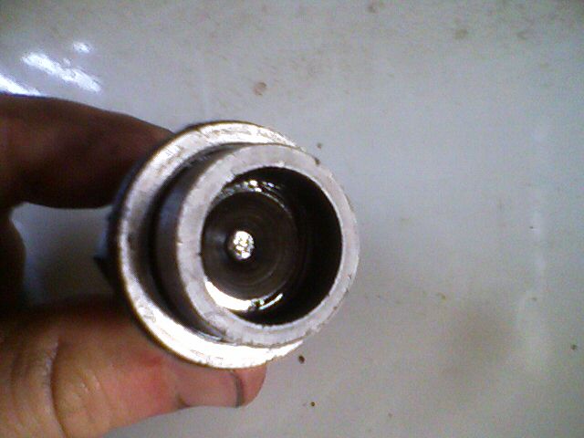

    Bujão de drenagem do óleo
    Isto é um exemplo do que não fazer: Soldaram uma porca de bitola 23mm no bujão de escoamento do cárter (talvez porque o parafuso já se encontrava sem a cabeça). Pode-se perceber inclusive que a solda foi mal feita e ficou torta.
    Na foto em que seguro a peça com os dedos, avista-se a parte interna (que fica em contato com o lubrificante). Uma estratégia interessante que me indicaram (e que não sei se funciona) é inserir neste ponto um imã para reter junto a ele quaisquer limalhas ou pedaços de ferro do motor que venham a ser desprendidos do motor.

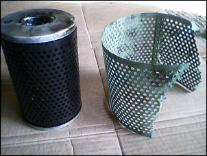

    Capa protetora do filtro
    Este é um detalhe simples, porém importante: a capa protetora do filtro (à direita) deve ser removida para melhorar o fluxo do lubrificante e evitar mais resíduos dentro do sistema.
    Caso não seja removida (como foi feito na troca anterior da minha) o filtro sairá como o da foto (à esquerda).

    Citação Postado originalmente por Torezan Ver Post
    Existem bujões magnetizados em outros veiculos. Possui um amoto Harley Davdson que tinha um e sempre que trocava o oleo o bujão estava cheio de limalha. É o desgaste natuaral do equipamento que no futuro nos leva ao recondicionamento do motor.
    Sds,
    Jaime
    só uma pergunta inutil, se colocar um imã ali no bujão, não vai imantar todo o carter?? e as outras peças de metal??

    Citação Postado originalmente por Luiz André Ver Post
    Boa pergunta! Também tenho esta dúvida, e mais, será que a carga negativa da bateria (terra) não influencia no imã?

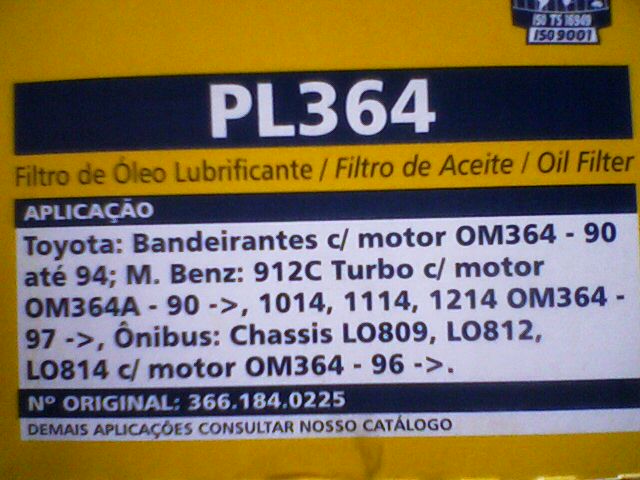

    Filtro do lubrificante
    Aqui vai a especificação e o código do filtro pro motor Mercedes Benz OM364. Tecfil PL 364, na dúvida, peça pelo filtro da MB 710.
