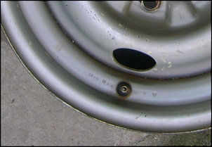

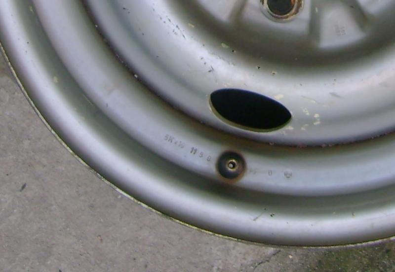

    A roda original nao é tala 5? Pelo menos, na minha original tem escrito 16x5k, imagino que isso seja a tala...
    Miniaturas de Anexos Miniaturas de Anexos Pneus 7.50 16 e outros lameiros com rodas originais.-roda.jpg

    Creio que deve ser 5 então Amadeus... 7 era um palpite meu... hehehe

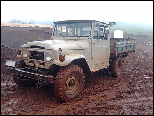

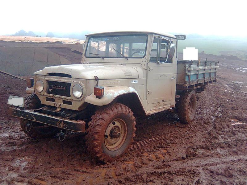

    Agora não tem mais atoleiro pra Toyota...Òtimo pneu, mudou o carro, direção leve, parou a vibração na estrada e fora o agarre off road... Recomendo para todos!
    Miniaturas de Anexos Miniaturas de Anexos Pneus 7.50 16 e outros lameiros com rodas originais.-imagem049.jpg
