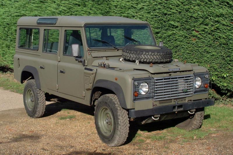

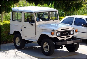

    Márcio
    Sem querer ofender, eu acho que liga leve e 4x4 não combinam... aqueles Defender de bacana com rodas de liga são muito estranhos, jipe pra mim tem que ter roda de ferro, e carro esporte roda de liga. A roda de liga tem como principal atributo o fato de ser leve, um fator que não entra na equação de um utilitário 4x4. A roda tem que ser forte.
    No mais, falando apenas na estética, acho que uma rodinha de ferro fica muito harmoniosa num jipão como o Bandeirante ou o Defender.
    Abraço;
    Chico

    A foto da branquinha é tua Francisco?
    Baja - Ainda sem nome
    Jipelipe - Sem jipe no momento
    14/04/2008
    Petrópolis/RJ
    1,490
    Agradecimentos: 9
    é sim, Max. Mas essa foto é antiga. De lá pra cá troquei os bancos, o eixo traseiro, e um bando de coisinhas. Está mais com essa cara agora. Tenho esse carro a quinze anos, e quanto mais o tempo passa mais eu gosto dele. Gosto dessa cara original, e gosto que é lobo em pele de cordeiro. À propósito; não sou louco por Defender, mas esse aí da foto está do jeito que eu gosto.
    Abraço;
    Chico

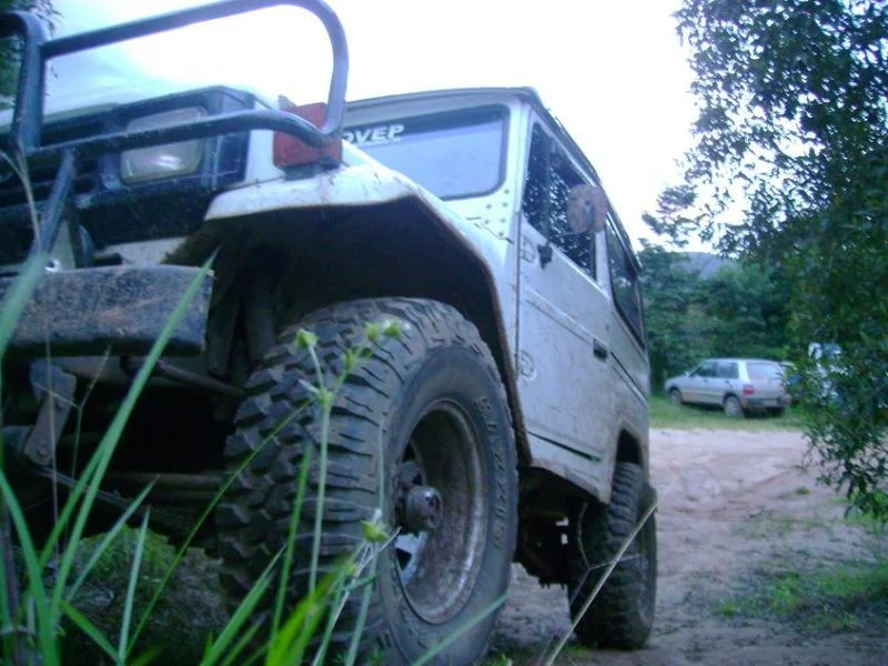

    Bonito o pneu Amadeu!
    Agora eu to numa cruzada pra comprar rodas e pneus de bands, inclusive quem pode me emprestar por 2 horas! Só pra passar na vistoria do Detran! A minha band e de mais dois, ficaram no quesito pneu, a minha usa o 255/75 r15, ficou um dedo de espessura pra fora do paralama! Mas está errado, está desaprovado! Nada de alagardor de paralama ou bushwalker(acho que assim q se escreve ex-presidente Bush, mas luke skywalker). Uma das bands estava com o buxiualquer de borracha, com pneu 33", não pode. Indaguei sobre o alagardor da ranger e da frontier, aí o perito, é original de fábrica. Mas toyota não tem isso, logo eu falei pra assim que acabar a vistoria, pra ele me dá a placa preta. Aí agora eu tenho três possibilidades: Compro um jogo de pneus e rodas mais finos só pra passar na vistoria, consigo um emprestado ou mudo o carro de cidade ou estado!
    Foda né!
    Usuário Avatar de Amadeus_band
    19/09/2007
    Aiuruoca/MG
    33
    400
    Maxdelta, obrigado! E na verdade meu nome é Amadeus, hehehehehe!
    Putz, se eu fosse fazer essa vistoria eu estaria no mesmo problema que você, os meus pneus ficam uns 4 dedos pra fora.
