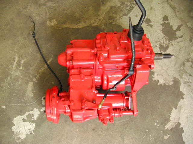

    Tenho um problema semelhante:
    A alavanca aciona perfeitamente a tração 4x4 mas não se mantém na posição de reduzida sem que se segure-a no lugar e mesmo assim, trepida e escapa. Desconfio que o braço está tocando no eixo cardan dianteiro pois com a reduzida acionada e o veículo parado estes componentes ficam muito próximos ou até se tocam. O que é possível ser feito para resolver o problema? Dobrar mais a alavanca ainda acionaria a reduzida?

    Citação Postado originalmente por Torezan Ver Post
    Torezan, vou postar uma foto do meu câmbio abaixo, repare que existe uma haste rosqueada de cor preta e dourada que faz a ligação da alavanca com o braço de acionamento do 4x4, verifique se por ventura não estaria desrregulada, fazendo com que as engrenagens não se engrazem perfeitamente.
    O problema é que pra se chegar até este ponto, terá que retirar os bancos e a tampa(assoalho) da caixa.
    Espero que ajude de alguma forma.

    Boa Estevão, acredito q vc pode ter matado a charada!
    Aquela peça é tb chamada de junta elástica da alavanca de tração e apesar do trabalho para chegar até ela não costuma ser cara.

    Citação Postado originalmente por estyvybeykr Ver Post
    Obrigado pela dica, vou tentar e acho que vai resolver.
    Abração!!!
    Será necessário remover também os bancos? Não tem como tirar apenas o assoalho? Devo alongar mais ou encurtar para fazê-la parar na reduzida?
