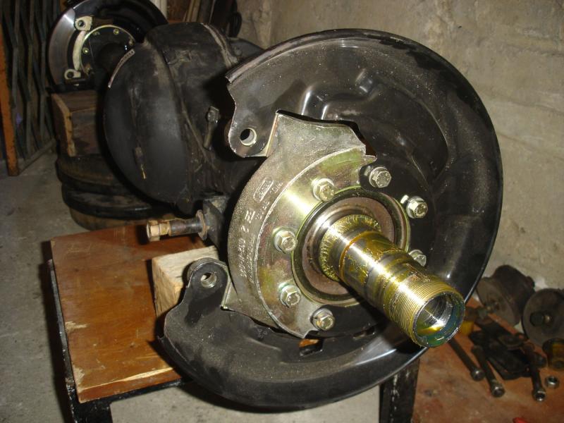

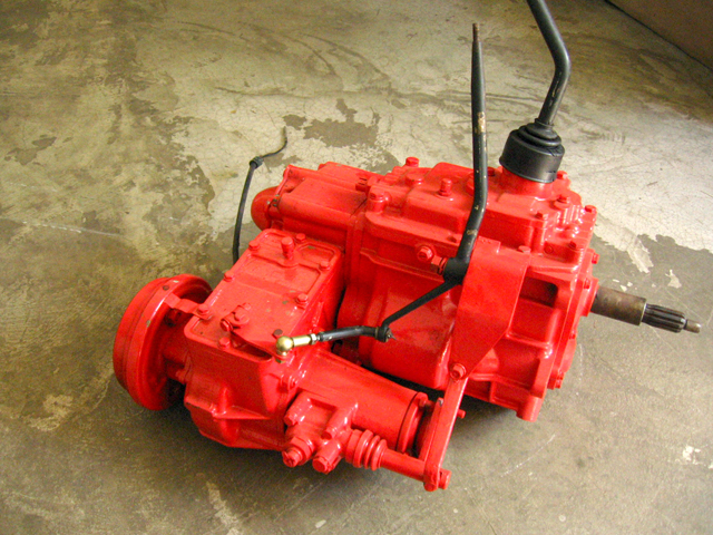

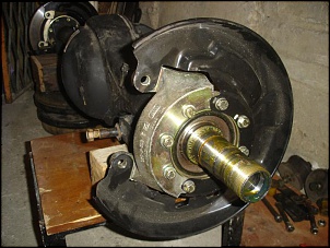

    Abel quanto a sua pergunta sobre arranhar as marchas de 1ª para 2ª, com o tempo se consegue passar as marchas até sem embreagem, isto sem arranhar.
    Quanto as mudanças que o João falou acima, a hora que vc tiver com tempo, dá uma olhada aqui nessa reforma que estou fazendo na minha band http://www.4x4brasil.com.br/forum/sh...ad.php?t=37857 , que muitas interrogações que vc possui hoje, cairá por terra, em compensação outras surgirão kkkkkkkk.
    Só pra vizualizar o que são as peças que vc perguntou na seguencia:
    _ Caixa seca (verde)
    _ Caixa sincronizada (vermelha)
    _ T case (essa foto tá bem ruim)
    _ Eixo traz. flutuante sendo preparado p/ freio a disco e depois de pronto.
    Forte abraço.
